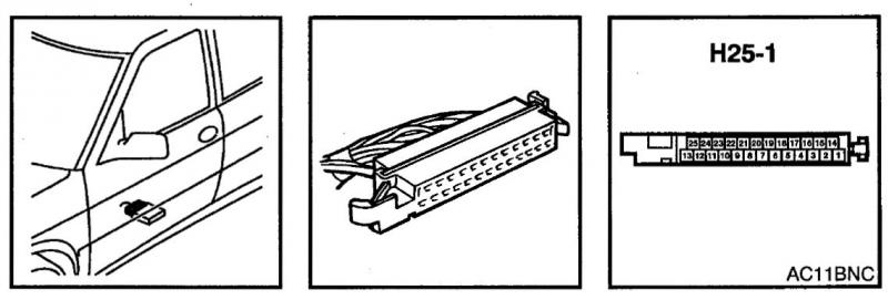

Alors après pas mal de recherche, j'ai trouvé apparemment comment désactiver l'anti-démarrage et l'alarme sur 900 NG. Quelqu'un a t-il déjà essayé ?
1. Débranchez la batterie (assurez-vous que vous connaissez le code radio-si nécessaire)
2. Débranchez le connecteur de module d'alarme et retirer le module (sous le siège conducteur)
3. Installez un cavalier entre les broches 8 et 20 broches du connecteur (coupe circuit)
4. Installez un cavalier entre les broches 9 et 21 du connecteur (pompe à essence)
5. Installez un cavalier entre la broche 10 et la broche 22 du connecteur (boite à fusible)
6. Isolez correctement et solidement avec du ruban électrique les fils
