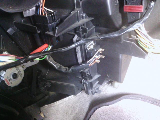

Je viens de tenter cette réparation, et surprise... le boitier est légèrement différent, et surtout il est serti...
Réparation impossible sur ma saab 900 se 185 de 95...
Je me demande si mon boiter est vraiment d'origine et s'il n'aurait pas été remplacé par une version exotique... qu'en pensez-vous?
Voici une photo

Pour ma part ce n'était pas ça..........manquait le fusible 30a :fou: maintenant cela fonctionne mais la ventilation tourne constamment même contact coupé et clé retirée...j'ai réinitialisé l'unité de chauffage/clim rien a faire je suis obligé de retirer le fusible. J'ai pas vu ça dans les pannes. Si quelqu'un peut éclairer ma lanterne. :pt1cable:
chazam04
Messages : 586
Contact :
Re: Ventil / Clim hors service
Message par chazam04 » lun. janv. 16, 2012 7:50 pm
En fait, voilà j'ai démonté et remonté comme tu nous l'explique furax mais plus rien ne fonctionne, j'ai plus du tout de ventilation, la trappe du recyclage d'air fonctionne, mais rien d'autre pas de moteur de ventilation et pourtant il tournait sans s’arrêter jamais avant l'intervention, là je ne comprend plus. ou c'est autre chose.
J'ai tout démonté alors si quelqu'un a une idée c'est bienvenu.
chazam04
Messages : 586
Contact :
Message par chazam04 » mar. janv. 17, 2012 3:56 pm
MERCI A TOI FURAX :hello: .............C'est gagné j'ai pus réparer, j'avais mal soudé le transistor dans le doute j'ai fait un pontage avec le premiers "bidule" qui doit être en contact avec et au remontage tout fonctionne.
