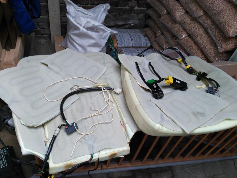

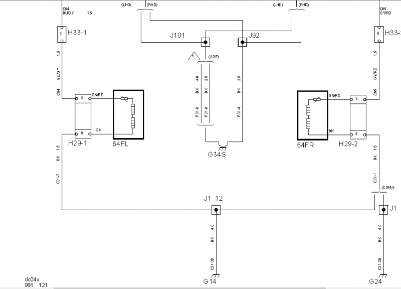

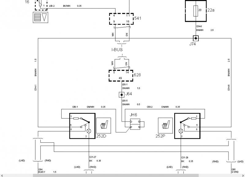

Petit déterrage... hier je me suis décidé à installer la partie manquante du câblage des sièges chauffants sur le Cab.
J'ai donc récupéré le courant sur le fusible n°20 (comme prévue à l'origine) pour l'amener aux boutons de commande dans la console centrale puis retour de l'alimentation respective des sièges vers les connecteurs H33-1 & H33-3 situés près du pied gauche conducteur. La suite du câblage étant préexistante jusqu'au dessous des sièges jusqu'aux connecteurs H29-1 & H29-2.
J'ai ensuite repiqué l'alimentation des loupiotes au niveau de l'allume cigare (fil vert/blanc qu'on trouve sur chaque interrupteur qui s'éclaire avec les phares). Jusque là tout fonctionne 8-)
Le pad chauffant du siège conducteur étant probablement HS (test négatif à l'ohmmètre) je décide de m'occuper du siège passager en premier et là c'est le drame : après déhoussage, pas de pads chauffants dans le siège passager :evil:
Grâce à la réactivité d'un membre du forum, presque voisin de surcroit, je viens de récupérer une paire de sièges chauffants de 9-3 5 portes. Merci !!
Il me reste donc à greffer les assises et dossiers sur mes sièges de Cabriolet... avant de tout rebrancher
John, as-tu fait le montage dans ta voiture ?
