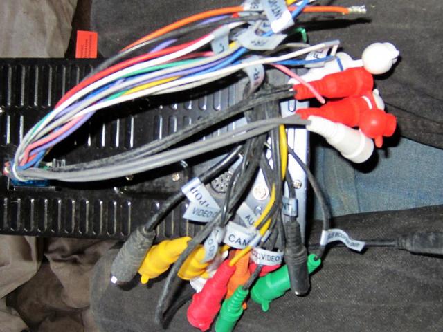

Bonjour à tous
On peux obtenir un bon son sans que cela ne se remarque et tout intégré (caches d'origine).
Voici mon installation :
pioneer AVH-3300BT
Micro Bluethoot
Imageocu
- kit éclaté focal 16.5 avec entretoises
Je mettrais des photos et je vous donnerais le plan pour construire les entretoises
- amplificateur Alpine KTP-445 qui se met en coupure entre l'autoradio et les enceintes (20W RMS -> 45W RMS). Il se place très bien dans l'emplacement prévu par saab pour l'ampli.
- Le plus important !!!! : plaque de goudron de 3mm autocollante (intérieur des portes) pour supprimer les vibrations et par conséquent envoyer le son dans la voiture. Sans ces plaques, l'acier absorbe l’énergie et au lieu d'avoir du son, vous avez du GRRRRRRRR
