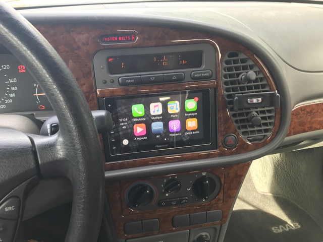

MéaCulpa :ange: d'ailleurs je pense que je vais me prendre cat adaptateur en fait et retrouver mes commandes au volant. En attendant une petite image de mon installation : un pioncer SPH DA 120 avec la fonction CarPlay qui est top : affichage et lecteur de mes SMS, GPS de mon iPhone, demander à SIRI un itinéraire et ça marche, le kit mains libre bien sur, mes playlists, un son bien meilleur que la sono d'origine... Bref le top et j'ai pas trop galèrera pour l'installation.
Un petit photo : Je sais la prochaine étape samedi avec la réception d'un écran LCD et d'une nappe pour récupérer mon SID, et donc une nouvelle photo à ce moment là. Par la suite je poserais une caméra de recul qui est compatible avec l'autoradio, car faut avouer que capoté on ne voit pas grand chose au travers de la lunette arrière.

Message par gasjul » ven. avr. 07, 2017 2:10 pm
Amitiés aux Saabistes.
https://forum.saabsportclub.comsportclu ... .16.32.jpg
Voilà comme convenu une nouvelle photo avec le SID qui fonctionne : installation rapide et sans galère.
Il ne me reste plus qu'à installer l'interface pour récupérer les commandes au volant. La c'est beaucoup plus galère la notice est trop succincte et peu ou pas d'info sur le net. toutefois, j'ai trouver un tuto sur un site anglais, c'est ma dernière chance de réussite, je vous tiens au courant.
