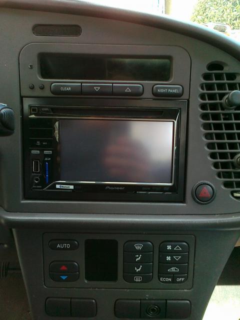

On peux obtenir un bon son sans que cela ne se remarque et tout intégré (caches d'origine).
Voici mon installation :
pioneer AVH-3300BT
Micro Bluethoot
Imageocu
- kit éclaté focal 16.5 avec entretoises
Je mettrais des photos et je vous donnerais le plan pour construire les entretoises
- amplificateur Alpine KTP-445 qui se met en coupure entre l'autoradio et les enceintes (20W RMS -> 45W RMS). Il se place très bien dans l'emplacement prévu par saab pour l'ampli.
- Le plus important !!!! : plaque de goudron de 3mm autocollante (intérieur des portes) pour supprimer les vibrations et par conséquent envoyer le son dans la voiture. Sans ces plaques, l'acier absorbe l’énergie et au lieu d'avoir du son, vous avez du GRRRRRRRR

Message par etanox » mer. déc. 05, 2012 3:37 pm
Promis, je vais faire des photos.
Il est noir mais les touches sont oranges. donc ça reste dans le style.
Après, quand on gagne l'usb, la fonction SD, divx, dvd et surtout le Bluetooth, ça compense sur la couleur :)

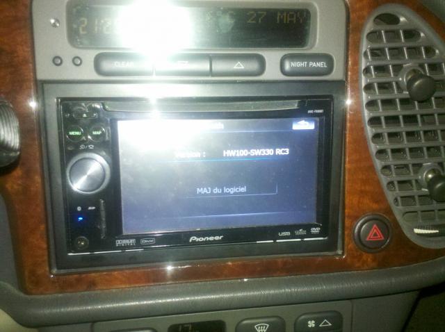

après une longue réflexion, je me suis lancé dans le changement de l'autoradio de ma 9-3...
J'ai pu récupérer d'occasion un pioneer avic F900BT. Je souhaitais un autoradio GPS-DVD...bluetooth...la totale quoi !
Connaissant les subtilités de la taille de l'emplacement autoradio de nos petites 9-3, j'ai non sans mal pu permettre de faire rentrer le poste double din sous le SID. Autant etre clair, j'ai fait un carnage du plastique à l'intérieur...
Cela donne en gros ça :
Vu comme ça, c'est relativement propre...
En réalité, j'ai quelques soucis avec l'alimentation du poste. En effet, j'ai un mauvais branchement avec le + permanent, du coup l'autoradio ne conserve rien en mémoire...Je ne peux pas utiliser l'autoradio à l'arret aussi. Bref, à la longue c'est saoulant d'enregistrer ses radios à chaque trajet...
Quelqu'un aurait-il le schéma des fils de nos saab que je puisse m'y retrouver. J'ai d'ailleurs un autre soucis qui concerne mes haut-sparleurs de portieres qui ne sont plus alimentés en son également...
Dernier soucis qui concerne le bluetooth dont le micro ne fonctionne pas. Le téléphone est bien relié à l'unité mais impossible de se faire entendre pendant un appel. Malheuresement je n'ai jamais pu tester si le micro était en cause ou alors le firmware. A tout hasard, si quelqu'un a le meme soucis ... ?
