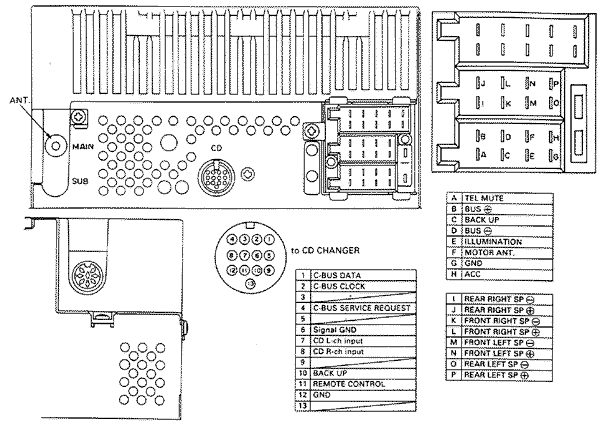

Tu pourrais éventuellement dériver les fiches prévues pour l'AS3 sur les sorties HP avant du post, mais attention, cela modifierai l'impédance du montage et donc risquerai de griller la sortie pré-ampli de l'autoradio. Pour remédier à ceci, il te faudra déconnecter les HP du tableau de bord.
Un petit schéma pour t'aider à repérer les fiches derrière l'autoradio:
Dans ton cas K L M et N

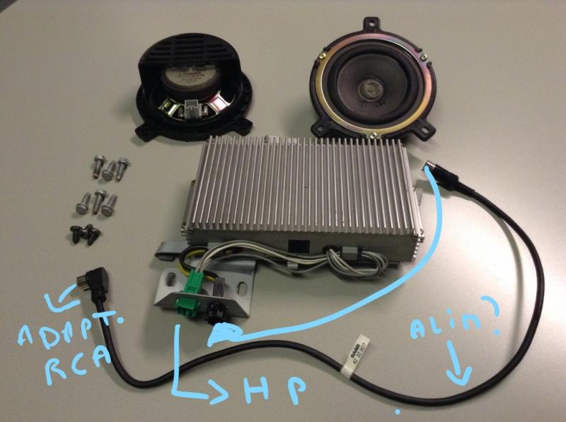

Pour l'AS3 saurais tu me dire à quoi serve les câbles que l'on voit sur cette photo :

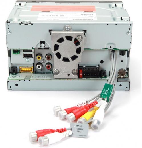

Le câble noir est il l'alimentation ? car si c'est le cas je ne vois pas ou le brancher sur mon autoradio pioncer SPH da 120 :
Car si c'est ce câble noir c'est une prise avec une broche ronde, la prise existe bien sur l'autoradio d'origine mais pas sur mon pioneer aussi comment puis je faire ?
et sinon je branche en achetant un câble RCA les sorties audio de l'autoradio sur l'ampli ?
Merci

L'alimentation c'est la fiche avec les fils noir et jaune, l'autre fiche est pour les HP.
Il fallait commencer par là, si tu as changé l'autoradio, il te faut un adaptateur DIn vers RCA mâle en lieu et place de celui d'origine (le grand câble au premier plan). Ou alors acheter un ampli 2 voix pas forcément l'AS3, mais si tu par sur ce choix, il faudrait me donner les caractéristiques de tes HP afin de pouvoir t'aiguiller sur le meilleurs choix (puissance en W, impédance en Ohm et spectre de fréquence haut et bas en Hz)

Le câble sur la photo est celui à 8 broches qui fait la liaison entre l'ampli et l'autoradio.
Il me semble avoir lu que des personnes ici ont déjà fait ce type de montage.

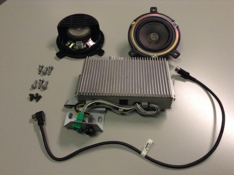

en fait je vais rester sur l'AS3 Saab sur la photo ci-dessous est ce que je suis bon ?

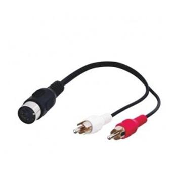

Aussi si la fiche verte est pour les HP faut aussi que je trouve un adaptateur pour aller de cet prise verte vers les fiche RCA de mon autoradio ?
et l'adaptateur RCA dont tu me parles c'est un truc de ce genre ? (Celui-ci est un 5 broches ca suffit ?)

https://forum.saabsportclub.comsportclu ... 67/as3.jpg
https://forum.saabsportclub.comsportclu ... caadap.png
La fiche verte est celle que tu relies au précâblage de la voiture des HP, tout comme la fiche noire qui alimente l'autoradio c'est sur la voiture, tu comprendra immédiatement en démontant le panneau latéral.
Le câble noir est celui que tu remplace par l'adaptateur DIn vers RCA mâle, mais il me semble que c'est 8 broches et non pas 5, à confirmer par quelqu'un d'autre qui le possède.
Il faudrait aussi que le câble de ton adaptateur soit environ de la même longueur pour aller câbler les RCA de ton autoradio.
