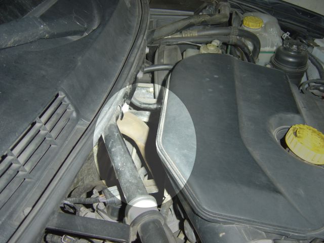

Salut,
Est ce que quelqu'un peu me confirmer que le tuyau qui se trouve sur la photo
est bien le tuyau de drainage de la condensation de clim ?
Et si oui que ce tuyau doit etre vide a l'interieur ?
J'ai des odeurs desagreables lorsque je met et coupe la clim et ce malgré
le traitement avec une bombe prévue a cet effet.
Or comme je constate qu'il y a plein de choses dans ce tuyau, je me demande
si ce n'est pas de la saleté, source peut etre de ces odeurs...

Ce tube permet en autre d’évacuer l’eau qui stagne autour du filtre de la clim, donc l’entrée d’air.
Il se déboite et quand j’ai vérifier mon filtre je l’avais sortis et nettoyer.
Tu vas surement trouver de tout dedans.

Interressant comme info, je vais donc essayer de le deboiter pour
nettoyer le contenu...
Par contre ou est cencé s'ecouler l'eau de condensation ? Si ce tuyau
est bouché, ca peut peut etre expliquer les odeurs de rat mort (paix a
son âme) lorsque j'enclenche la clim ou que je la coupe...

Il y a d'autre evacuation a gauche et a droite, le mieux et de demonter les caches sous les essuis glaces et de faire le menage :)sa virreras le rat :)

Ce tuyau évacue de l'eau de pluie qui serait entrée dans les grilles de ventilation, du côté des essuie-glace.
Si tu stationnes sous un arbre (sales bouleaux !) il se remplit de graines et autres crasses jusqu'à possiblement se boucher.
Tu le nettoies simplement et périodiquement en pinçant l'extrêmité et en faisant tomber la saleté.

Merci pour l'info, en effet il y a a boire et a manger dans le
tuyau...
Quelqu'un saurait ou s'évacue l'eau de condensation de la clim du
coup ?

A démonter, eau chaude avec un dégraissant, et hop sa sort la M...., j'ai noté une espèce de pate marron sur les parois dedans, l'accumulation de tout et de rien.
A fait aussi l’intérieur sous les caches, dégraissant et on rince avec un filet d’eau, sa sort la M……

Visiblement non, a par les pales du ventilos si tu a sortis le filtre, que le contact et on ventilation allumer..... et que tu met les doits dedans, normalement sa risque rien :D :D :D
