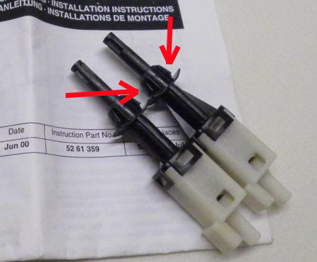

Pour défaire les deux petits switchs au niveau des pédales, il te faut pincer les deux ergots qui maintiennent la pièce en place (pincer au niveau des flêches rouges).
Attention c'est un partie fragile et il ne faut pas y aller très fort car c'est l'endroit ou coulisse le petit verrin (capteur) qui rentre et qui sort lorsque tu touches aux pédales.
J'espère t'aider.
En cas de casse ces pièces se retrouvent facilement en neuves et ne sont pas ruineuses (RBM,...)
