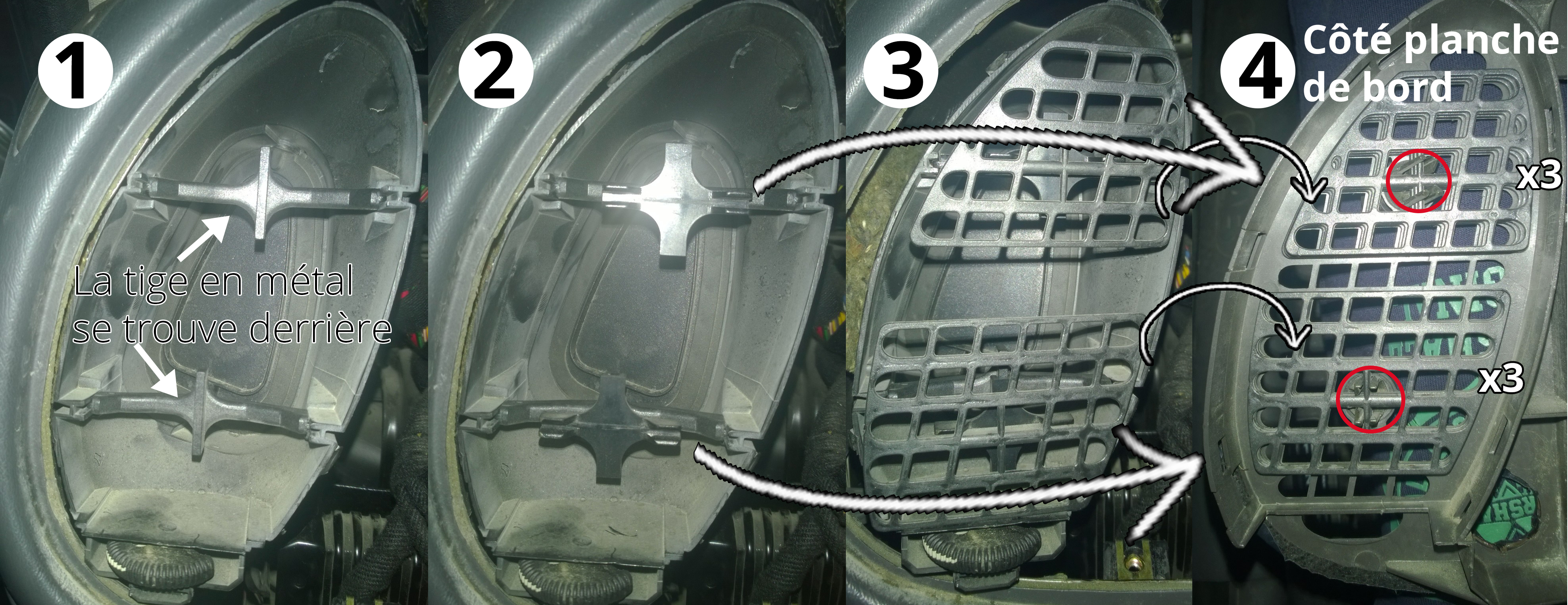

Alors voici un petit schéma pour remonter les différents composants (dont les grilles) des aérateurs de la Saab 9-3, ça doit être similaire sur la Saab 900 j'imagine.
(j'aurai dû faire plus de photos, je vais essayer d'expliquer comme il faut)
Les images 1, 2 et 3 servent juste à montrer comment les éléments s'imbriquent.
Au fond de l'aérateur (côté moteur), il y a dans l'ordre:
- la tige métallique
- la barrette longue en plastique
- la barrette courte en plastique
- les grilles qui ont les ergots pour être guidés par les barrettes courtes
- les autres grilles
Du coup, pour remonter la planche de bord avec tout ça, j'ai laissé la tige métallique et la barrette longue dans l'aérateur, côté moteur.
Côté planche de bord, j'ai mis les grilles + la barrette courte.
J'ai fait tenir le tout avec des rislans, de part et d'autre de la barrette courte et de la molette qui sert à régler le flux d'air (en rouge sur la 4).
Les rislans sont mis de manière à ce que l'attache soit visible une fois la planche de bord remontée, ça permet ensuite de couper l'attache et de récupérer le rislan sans que rien ne tombe derrière :)
Voilà, si ça peut aider...
