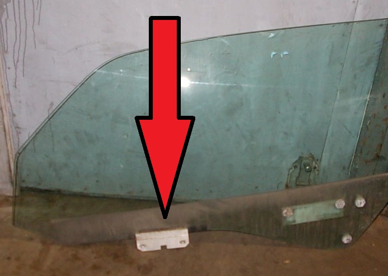

J'ai tombé le panneau et découvert le problème : la pièce qui "tient" la vitre au milieu (pas celle qui est vissée sur la vitre coté serrure) se décroche en fin de descente de la vitre, lorsque je remonte cette pièce pousse la vitre à peu près, mais à la redescente l'avant de la vitre ne descend plus.
J'ai remis en force la vitre dedans, mais dès que je redescends la vitre le problème se reproduit.
Pour information, je joins une photo (ça n'est pas celle de ma voiture mais juste une illustration je n'ai pas déposé la vitre ni le mécanisme) pour montrer la pièce qui se désolidarise de la vitre.
J'espère avoir été à peu près clair...
Merci de vos conseils éventuels.
A bientôtImage

Je vais essayer avec la colle PU, et graisser les guides avec du lubrifiant siliconé, on ne sait jamais...
Mais il faut démonter la vitre, et là je me lance dans l'inconnu :???:
C'est bizarre car sur la photo (qui vient de E Bay, la pièce semble rester solidaire de la vitre).
Mais si quelqu'un a connu le problème, ses aides sont les biens bienvenues !

J'ai démonté la vitre, recollé la pièce métallique avec de la pâte Sader "Répare Tout" en ayant au préalable éliminé l'ancienne colle, et laissé sécher 24h.
