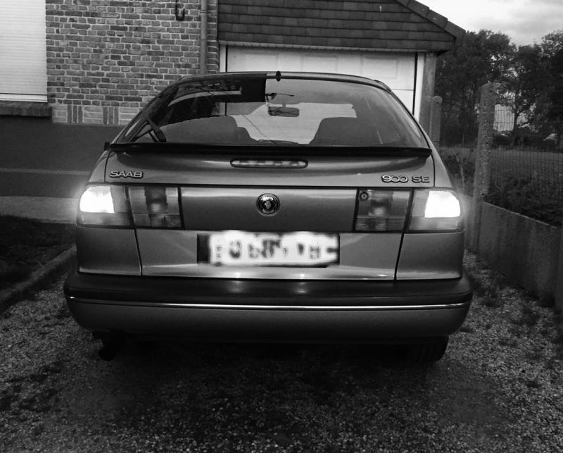

Depuis peu propriétaire d'une 900 SE de 1994 je me suis rendu compte que le 3e feu stop ne marchait pas...
Hier je démonte le tout pour arriver jusqu'à l'ampoule et la c'est le drame, il me semble que tout est "faux", la cosse n'est reliée qu'a une borne en plastique...
C'était en option à l'époque ??
Ca s'achète ??
Merci de votre aide ;-)

Bah non c'était pas une option, bizarre ton montage, tu peux nous faire une photo ?

J'ai tout remonté sans penser à faire une photo...
On ne voit rien dans le feux, pas d'ampoule,
Et cette cosse est branchée sur une prise sans "broche", c'est bizarre...et le CT ne mentionne pas de défaut,
C'est comme le décor arrière façon feux c'était une option à l'époque non ?

Ce n'était pas une option mais de série à partir d'une certaine année

Je crois que les troisième feux stop a été obligatoire a partir de 1993, elles doivent toutes en être équipée.
Il me semble en avoir un qui traine au cas ou.

Les feux stop ont étés introduits en france en 1993.
Souvenez-vous que jusque là, il était formellement interdit d'en avoir!
Jai souvenir d'une chrysler saratoga repassée au garage pour le faire enlever.
Du coup, la loi étant de septembre, il est possible que des NG's de 1993/ 1994 ne soient pas équipées.

Sur ma 900NG, j'avais aussi ce cabochon sans intérêt (pas d'ampoule, pas de câblage, pas de porte ampoule). Je me souviens bien d'un contrôleur un peu con qui avait recalé la voiture par ce que ca ne faisant pas de lumière. Il m'avait obligé à le réparer ou "recouvrir". Je l'avais peint en noir mat. Et hop plus de défaut.
