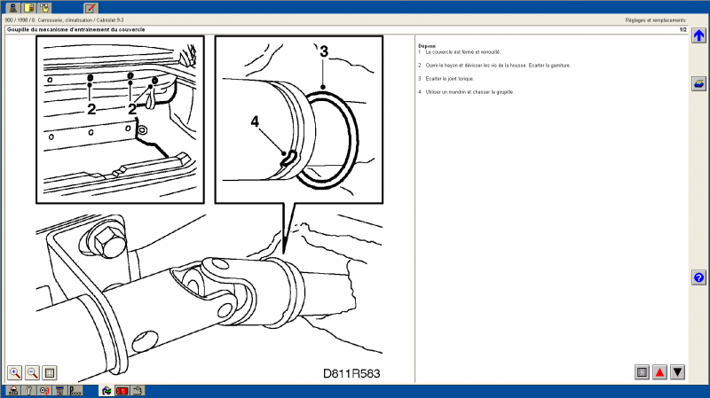

il faut verifier la goupille du mécanisme d'entrainement du couvercle:

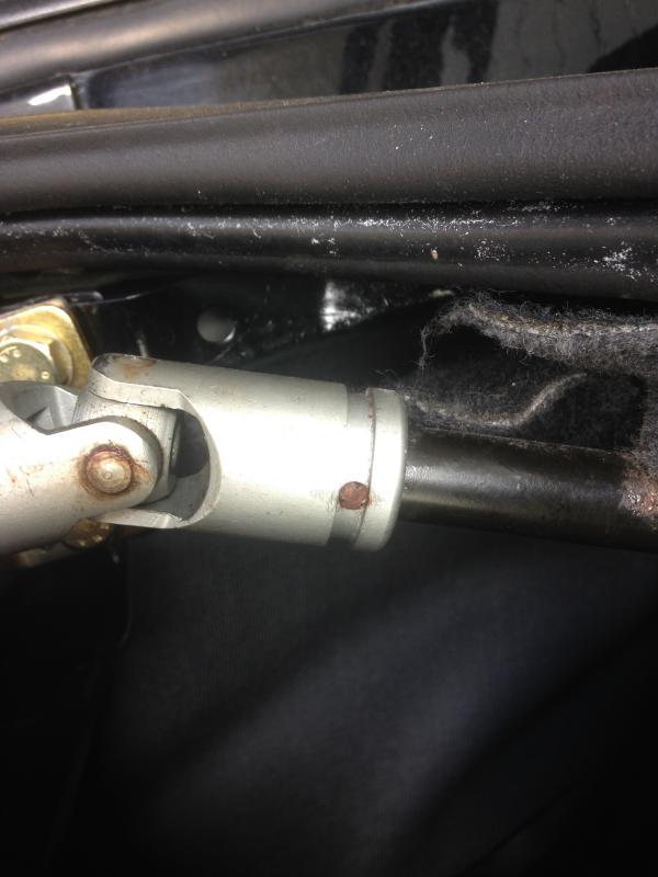

Bonjour merci du renseignement. Elle a l air rouillée ? Mais. Est en place ! Que faire l enlever ? Car le message de ce matin ; soft top failure en anglais

l'équerre de fixation est ok?
quid du niveau d'huile ?

l'équerre: en bas a gauche de l'image

Message par jphilippe » dim. mai 28, 2017 5:49 pm
hello voici l'image que j ai prise hier avant que vous me donniez les choses à vérifier

L'équerre a l'air en place sur ta photo : c'est celle qui maintient le cardan et qui est serrée avec deux boulons dorés (en haut à gauche de ta photo)
La goupille a effectivement l'air en place mais elle est peut être sectionnée à l'intérieur, du coup l'axe noir tourne fou.
Le message Top cover failure apparaît immédiatement dès le début de la manoeuvre ou entends-tu ta pompe hydraulique fonctionner avant l'apparition du message au bout de qques secondes ?
- Dans le premier cas, ta goupille est sûrement intacte et il faut voir du côté des microswitchs du couvre capote (verrous de part et d'autre de la banquette et verrouillage du 5è arceau) car dans ce cas le système signale une information manquante ou erronée pour déterminer la position du couvre capote et/ou son verrouillage effectif.
- Dans le second cas, la goupille est certainement HS et le système commande l'ouverture mais les informations envoyées par les microswitchs ne correspondent pas : le couvre capote devrait être ouvert et les microswitchs lui disent qu'il ne l'est pas... d'où l'arrêt de la manoeuvre et le message au SID :pt1cable:

antoine44
Messages : 1785
Contact :
Re: Capote Hors service….
Message par antoine44 » mar. mai 30, 2017 10:41 pm
jphilippe
