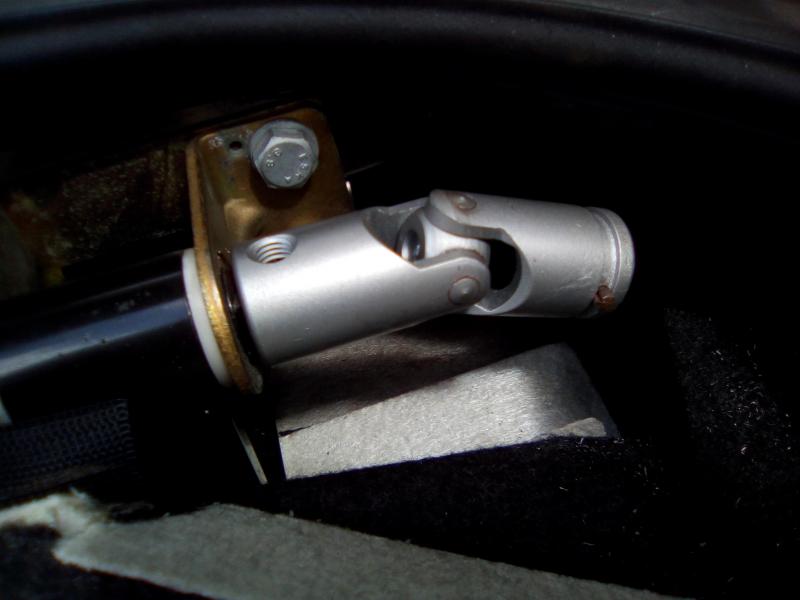

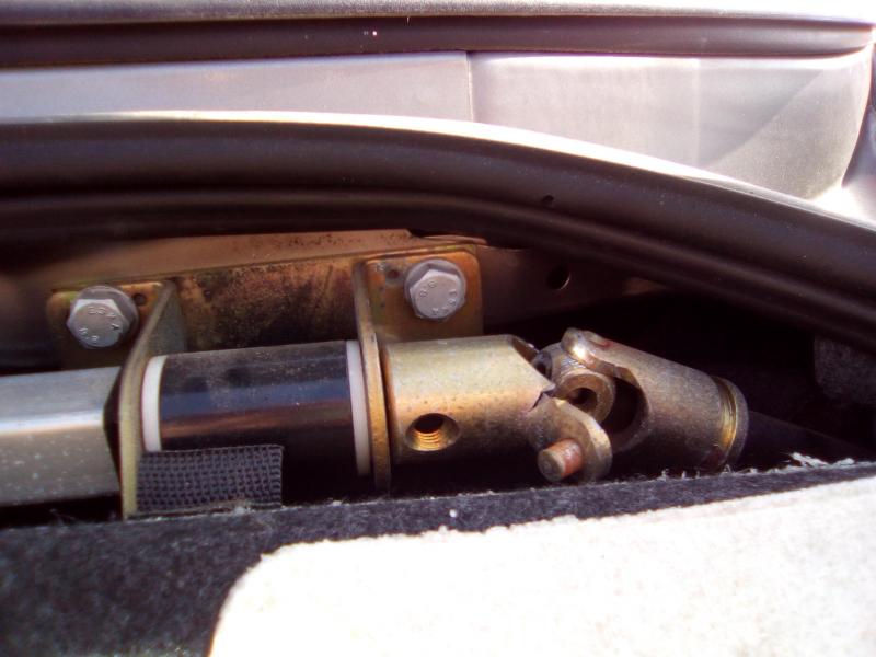

Message par pilou44 » dim. juil. 30, 2017 9:52 pm
Voici une photo de la pièce défectueuse :
On voit qu'un des axes du cardan c'est fait la malle et que c'est les "oreilles" qui ont du fournir l'effort et elles ont donc cédées... :(
Et une photo avec le nouveau cardan :
Impeccable, ça re-fonctionne! :p

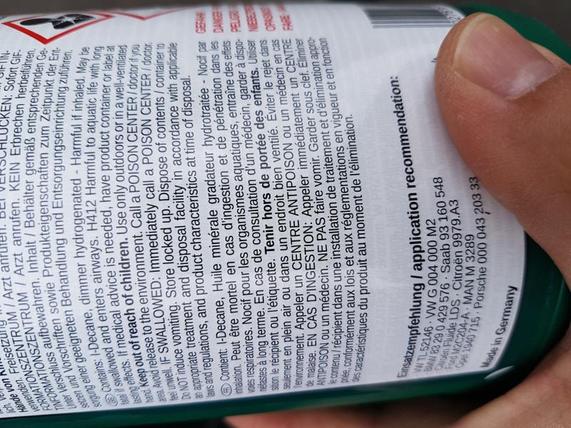

Je m'interroge sur les références d'huile. Chez Saab, ils m'ont vendu la référence 93165227. Sur l'EPC, c'est la référence pour les modèles postérieurs à 2002. Cette référence est aussi disponible sous la marque Febi Bilstein (fabriquant d'origine de nombeux éléments pour Saab) à moins de 11 €/l.
Il semble toutefois que cette référence ait été remplacée par la référence 93160548, mentionnée dans le WIS. C'est la référence que proposent Skandix ou PFS.
Bref, j'ai utilisé la réf 93165227, ça marche parfaitement. Petite précision : sous la marque Fébi, on trouve à moins de 10 €/l. Chez Saab, c'est 60 € pour 1/2l :pt1cable:
La question qui se pose toutefois, c'est pourquoi ton niveau d'huile est bas ? Vérifie l'absence fuites visibles et contrôle régulièrement le niveau. Les fuites sont souvent au niveau des vérins ou au niveau des connexions des durites sur les vérins.

Je viens de regarder sur le bidon d'huile Febi, il n'y a aucune indication de viscosité. Ce n'est pas de l'huile moteur... Par contre il y a la référence Saab 93160548.
