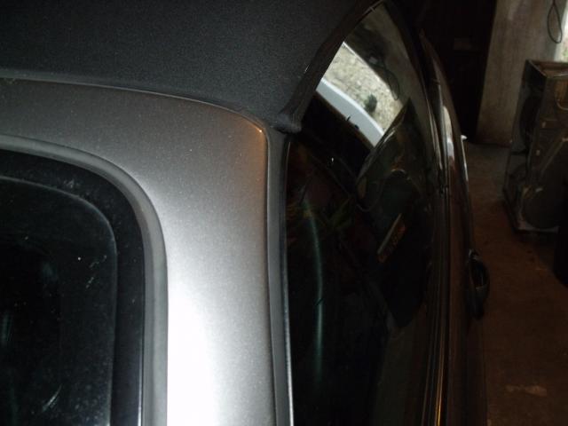

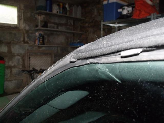

bonsoir à tous,
petit souci lorsque je ferme ma portière avant gauche de manière normale la vitre ne rentre pas dans le logement du joint de capote ? quelqu'un à une idée sur le sujet ? de plus simple question : est-ce que la vitre n'est pas censé se baisser à l'ouverture de la porte et remonter à la fermeture ?
pour le modérateur Milou j'ai fais une brève présentation hier soir, je reposterai des photos de ma voiture ultérieurement, quand à la question financière je m'engage à adhérer rapidement. merci de laisser passer. j'ai cherché partout pas de post à ce sujet.
première photo la vitre est dans son logement mais je dois faire une pression sur celle-ci en même temps que je ferme la porte sèchement et la deuxième photo est peu flou je ferme la porte normalement est la vitre n'est pas dans son logement ?ImageImage
saababienetvous
Messages : 5116
Contact :
Re: Réglage du pincement des vitres
Message par saababienetvous » jeu. avr. 12, 2012 10:06 pm
non la vitre ne descend pas et remonte pas quand on ouvre/ferme la portiére.
le guidage de ta vitre est déréglé, elle doit s'incline a l'intérieur du joint et quand on ferme ça la fait remonter contre le joint.
donc tu est bon pour un réglage dans les régles de l'art.
assez délicat a faire si on ne connait pas.
ed95
Messages : 103
Inscription : lun. avr. 09, 2012 2:00 am
Contact :
Message par ed95 » jeu. avr. 12, 2012 11:26 pm
merci pour l'info, je commence samedi le démontage de la garniture de porte, après je prend des photos et je post pour que l'on m'aide, niveau zéro en mécanique.
