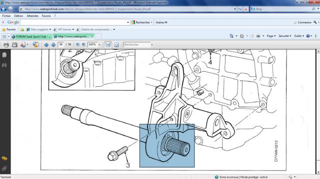

Re bonjour, le roulement dont je parle :
La référence que tu me donnes correspond à une butée d'embrayage, c'est le même??

Re: roulement palier intermediaire droit
Message par gaet44 » sam. nov. 05, 2011 11:59 am
