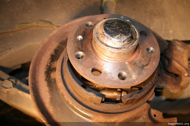

Ma 900NG coupé 2.0T vient de passer au CT , mon seul gros pb tech a été (hormis nombreux pts vérifiés/modifiés sur l'auto, panne comodo cruise panne facile car phares permanents, interm.echappement, 2 verins hayon, disques AV changés + liquide frein, et pliens d'autres trucs) l'arrachage à la longue - soudures légères - du support de gaines du FAM ! soudé en deux pts ! sous l'habitacle à l'endroit où le cable de FAM se divise en deux ! j'ai percé et renforcé par une plaque, et le boulonnage débouche discrètement sous la moquette devant la banquette AR découpée au cutter sur 10x10cm puis reposée et recollée simplement, assez facile.
Puis réglage des tambours du FAM pour bien comprendre le système et observer l'usure des garnitures, j'ai tout démonté/nettoyé:
Si on pousse la molette vers le haut on serre les machoires sur le tambour (roue ARG) et attention ce sera vers le bas pour la roue ARD...on remonte le tambour, puis avec un tournevis on pousse la roue crantée vers le haut pour cette roue là, jusqu'à ce que les garnitures 'lèchent' le tambour, on revient qq crans en arrière, puis on fait de même de l'autre coté.
On finira le réglage en resserrant l'écrou-frein à l'endroit on le cable principal se divise pour aller vers chaque roue: symétrie assurée, aucun risque de recalage au CT, voilà, mais pour ma part si je n'avais pas refixé solidement la plaque support, le frein à main n'aurait plus jamais fonctionné.

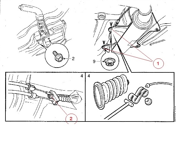

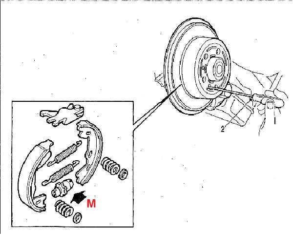

Message par Rphil » ven. avr. 30, 2010 12:26 pm
bah oui, il faut utiliser les 2:
on commence par régler la molette, (démonter le disque pour comprendre le fonctionnement de la molette 'M' et observer son sens de serrage/desserrage pour les machoires).
Enfin tout au long de la vie de l'auto et afin de maintenir la course de 6 crans maxi autorisé par le CT, on pourra agir aisément sur l'écrou de 13 repéré '2' sur la fig 4, après avoir démonté un coté du capot alu en otant les 2 écrous en '1'
J'ai fait un tuto lorsque j'ai changé les garnitures ma seconde NG:
