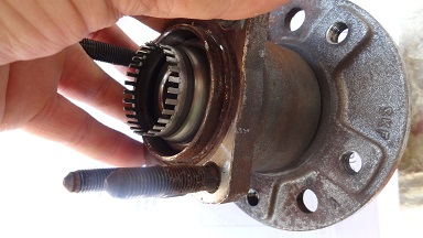

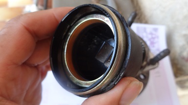

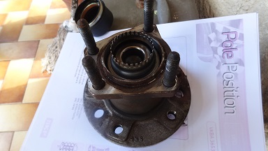

Voilà pour ceux que ça pourrait aider je rappelle saab 9.3 de 1999 130 cv essence,
vue du moyeu arrière gauche
Contrairement a ce que l'on croit on peut très bien démonter le capteur ( doucement avec un ciseau a bois pour le décoller et aprés avec un tournevis, en douceur bien sur.)
voila l'intèrieur du capteur. qui fonctionne par ailleurs.
voilà le liens pour le tester et le trouver. c'est une pièce SKF qui se trouve facilement car montée sur opel
http://www.skf.com/binary/43-127370/Pol ... oss_rank=9
et voila pour se le procurer.
http://www.oscaro.com/roulement-de-roue ... 19-2717-gt
