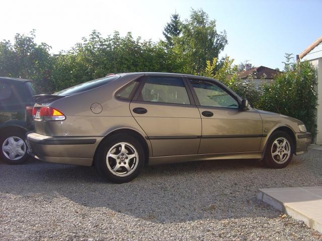

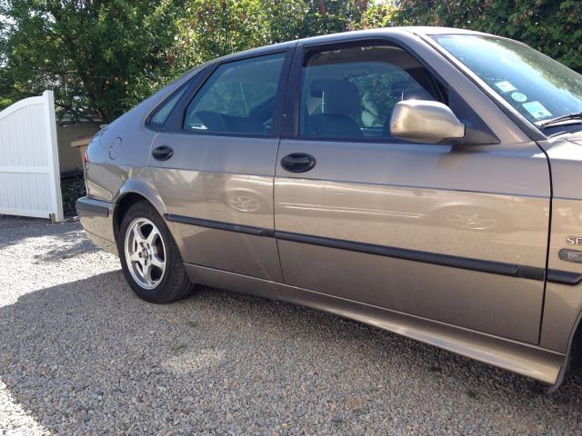

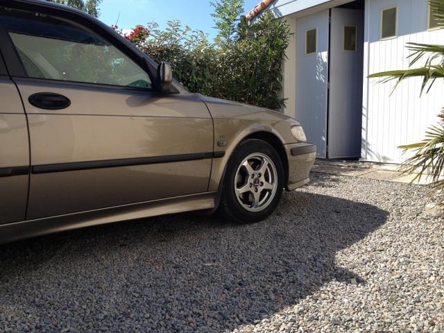

Petit retour sur les Bilstein B6 + Ressorts Lesjofor.
Concernant le montage, l'arrière se fait facilement (que ce soit ressorts et amortos), mais pour l'avant... pfff ... Mieux vaut être bien équipé ! j'ai du faire 3 allers retours à BricoCash et Norauto pour avoir le bon outil à chaque avancée du travail! :pt1cable: .
Les ressorts sont censés être du- 35mm, mais finalement c'est plutôt -15/-20 ( l'auto à 150000km donc peut-être que les ressorts d'origine étaient déjà un peu tassés) ... Ce qui est en fait parfait pour moi. Jen'ai fait que quelques kilométre
L'auto est vous l'imaginez plus ferme mais je la trouve en fait plus confortable, car ça ne pompe plus... Moi j'aime bien ce type de "confort ferme" après chacun est différent.
Voilà une photo AVANT ( le lendemain de l'achat) :
Et APRES :
https://forum.saabsportclub.comsportclu ... .jpg1..jpg
Et APRES :
https://forum.saabsportclub.comsportclu ... G_0547.jpg
https://forum.saabsportclub.comsportclu ... G_0548.jpg
Dommage, les jantes font petites… Sinon elle est belle !
