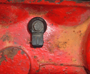

Petite recherche Google image avec "Saab 900 knock sensor" et voilà le résultat, le détecteur de cliquetis se trouve là :
Vérifie tout d'abord qu'il est bien installé car si je me souviens bien, il doit être fixé avec un certain angle par rapport à l’alignement des cylindres.
Bon moyen de tester une vanne trois voies aussi ; on tape ce capteur et la vanne joue les castagnettes :p

ok merci j ai compris desormais... donc ca se change comment??? j ai pu voir que le cable qui est branche a celui ci ,est un peu febrile alors comment et puis je changer le cable avant le knock?
ha ce me fait penser j ai un 2 eme moteur je vais aller voir si je ne peux pas recuperer cette piece demainImage

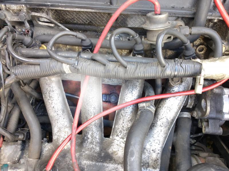

ha ce me fait penser j ai un 2 eme moteur je vais aller voir si je ne peux pas recuperer cette piece demainhttps://forum.saabsportclub.comsportclu ... .31.08.png
Donc voici celui de ma voiture

Je trouve que ton cnock sensor est mal orienté ce qui peut avoir une influence également comme le disait toto...il faudrait le pivoter de 70 degré dans le sens anti horaire,'mais il faudrait bien vérifier dans la RTA.
Pour ton connecteur...tu peux démonter déjà ton autre cnock sensor sur ton bloc, et aller le montrer chez un électricien auto'pour trouver un connecteur neuf...et le monter toi même...ou le faire monter en portant ta voiture chez un électricien auto qui te fera contre quelques dizaines d'euros, un montage propre...

DOnc je dois trouver un autre cable d occasion???je viens de faire une foto plus large.... et j ai regarder en angleterre pour des pieces d occasion enfin le cablage mais j avoue je prefere du neuf ..
je vais passser je pense a mon garage pour voir ce qu il vont dire..
