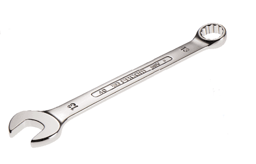

Keys,
je me suis rendu compte qu'une clé facom mixte de 13 était tout à fait adapté... le coté "oeil" est incliné, ce qui permet d'incliner la clé vers le bas, et d'avoir un bras de levier suffisant.

Message par Keyz » ven. avr. 22, 2016 10:12 am
J' ai pourtant essayé avec l' œil de la clé... J' avais l' impression qu' un relief de la boîte l' empêchait de rentrer.
