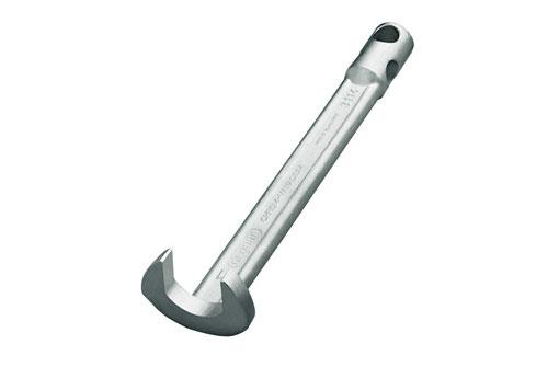

La lutte avec le boulon récalcitrant a été féroce. En fait, je l'ai donc attaqué à la clé à fourche, or, il y a une protubérance sur le carter de distrib, qui fait que quand on tourne la clé, elle sort de la tête de boulon... comme je ne voyais rien, je ne voyais pas, et j'ai tourné la tête de boulon. Donc, ça ne tenait pas même plus sur la clé à oeil.
Donc, moralité, pour la sortie de la boite par dessous :
-la seule vraie difficulté, c'est le boulon en question. POur le reste, la plus grande partie est commune à la sortie par dessous et par dessus. Les autres boulons qui retiennent la boite sont assez facile, au final.
-donc, commencer par ce boulon. Si vous réussissez à l'avoir, tout sera bon. Sinon... bin, pensez à la sortie par dessus.

C' est ce gougeon qui me rebute aussi pour sortir la boîte par le bas...
Comme le décrit Bill Nesse:
Commencez par sortir le @#$% d' écrou qui va sur le boulon à l' arrière de la transmission. Il se visse par le dessus. C' est plus facile de tordre un clé de 13 mm pratiquement à angle droit.
Source: http://www.saabnet.com/tsn/faq/c900bottomtrans.html
http://www.hellopro.fr/cle-a-fourche-co ... oduit.html
