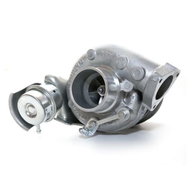

Le plus petit turbo à roulements habiles disponible est le Garrett GT2554 qui, par chance a ces caracterstique de puissance.
Donc, d’abord, il faut acheter le turbo :
Hélas, sa bride d’entrée turbine est une bride T25, et non une T3. Chez ATP turbos, néammoins, ils proposent une variante en T3, qui aura un A/R de 0,48… 0,48 et roulement à billes ? Ce truc doit roter sur un filet de gaz (burp).
Ah, mais que voyons nous ? la sortie du compresseur est un peu bizarre ? ouf, le capitalisme pense à tout, et en particulier à tout ce qui peut se vendre. On peut trouver donc ceci, qui nous offre une sortie en 2’’, soit, sauf erreur la même sortie que nos garrets T3 ou mitsu TE05.
L’entrée turbine elle est en 60mm, ce qui doit correspondre déjà à ce que l’on a. :hello:

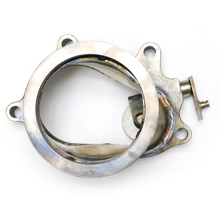

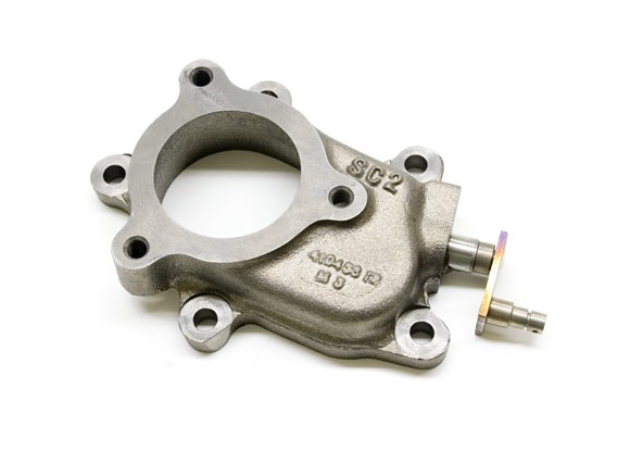

Reste la sortie échappement. La bonne nouvelle, c’est que l’on peut récupérer la sortie du T3, mais la mauvaise, c’est que l’on ne peut pas boulonner la sortie du TE05, différente. Mais, le capitalisme blablabla, et on peut trouver ça, sur lequel on boulonne directement le coude,
Ou, facétieux, vous voulez vraiment avoir la meilleure réponse possible (et vous voulez ne plus pouvoir parler avec votre magnifique compagne (jolie, mais pénible au niveau des ex et des belles mères) au-delà de 120), et vous optez pour un downpipe 3’’, et alors, vous pouvez acheter à prix d’or ceci, qui en plus semble minimiser les effets néfastes d’une wastegate interne…

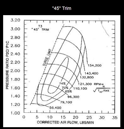

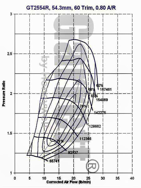

Maintenant, petit exercice technique, examinons les cartes compresseur du T3 d'origine et celle du GT2554R :
le T3
Le GT25
Voilà, je vous laisse plancher sur ces deux cartes, et essayer de dire en quoi le nouveau serait meilleurs... ou pas !

Bon, au risque de dire des âneries, je m’essaie.
La ligne du bas, la « corrected air flow », est une image de la puissance. Plus il y a de débit d’air, plus on peut injecter d’essence avec les bonnes proportions, plus on obtient de la puissance de celle-ci. Pour dégrossir un peu les choses, on peut considérer qu’on obtient 10ch par lb/min de débit.
On voit que le turbo GT a le centre de son ilot d’éfficacité maximum à envrion 17lb/min (au ratio de 1.75), alors que le T3 est aux alentours de 13lb/min pour un ratio de 1.85.
D’autre part, la ligne des 60% d’éfficacité ( l’éfficacité d’un turbo, c’est sa propention à fournir du débit sans trop chauffer l’air. Quand on chauffe trop l’air, augmenter le débit ne sert plus à rien), sur la droite des cartes, semble s’arrêter à 24 pour le T3 et à 28 pour le GT.
Ces deux constatations montrent que le GT est fait pour travailler à plus haut débit que le T3.
D’un autre coté, le T3 semble plus à l’aise dans des pressions turbo élevées. Il peut arriver à un ratio de 3 (ce qui correspond en gros à 2b de pression manifold, hors pertes ) alors que le GT lui ne propose sa plage de fonctionnement que jusqu’à 2.7 ( 1.7b). A mon avis, ce sont des valeurs de pression pours lesquels nos moteurs et nos boites ne sont pas faites.
Sur la gauche de la courbe, les « surge lines (la surge line, c’est le comportement du turbo à bas débit/pression. Le plus souvent le surge arrive quand on relâché le papillon, et qu’ on arrive au turbo avec une situation où il y a encore beaucoup de pression et où il n’y a plus de débit. La roue compresseur peut s’arrêter brutalement, et le turbo est dans une zone d’instabilité et de vibration nocives pour sa longévité) des deux turbo semble plus ou moins identiques.
Conclusion : Ca donne envie ! un turbo qui démarre plus vite (faible A/R ratio de la turbine + roulement à bille), qui peut pousser plus fort et plus efficacement , et qui reste gérable à bas régime.
