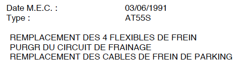

J'ai fais un devis avec un premier garage
Voilà ce qu'il comptait faire dessus pour résoudre le problème
