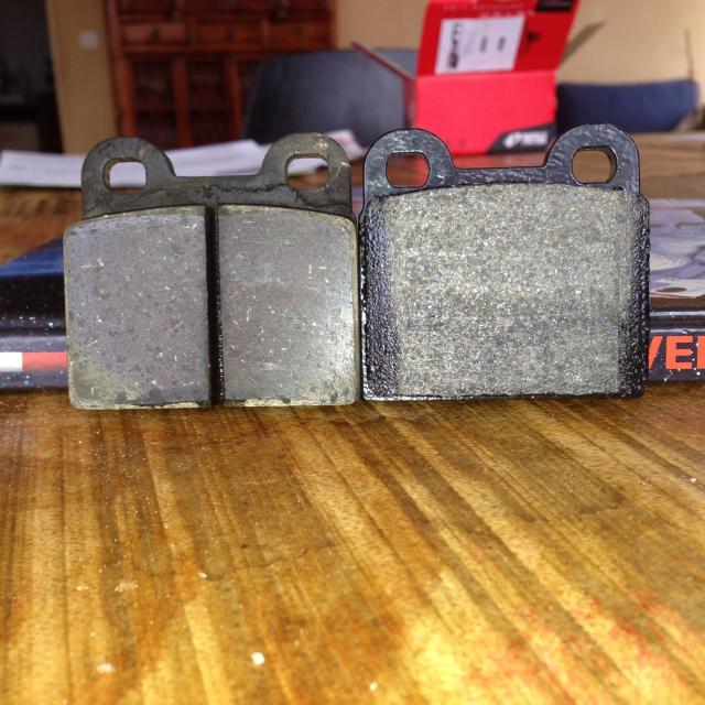

J'ai des questions spécifiques aux freins arrières concernant les modèles avec frein à main à l'avant.
Deux questions se posent :
- pourquoi les pistons possèdent-ils une encoche qui les fait prendre appui sur 3/4 de leur diamètre seulement ? Doit-il y a voir une plaque entre le piston et la plaquette ?

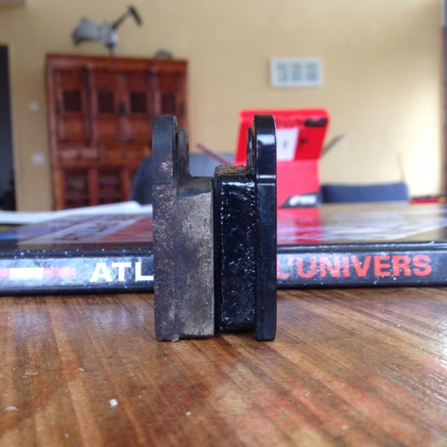

- en essayant différents modèles de plaquettes, j'ai trouvé deux types :
Celle qui possède une rainure centrale et celle qui n'en possède pas.
Elles n'ont pas que ça comme différence : la garniture est placée plus haut sur celle qui n'en possède pas et dépasse légèrement du sommet du disque une fois en place.
L'autre arrive juste au sommet du disque. Est-ce que ces différences ont une raison d'être ?
Ci joint deux photos des plaquettes : à gauche celle que j'ai trouvé au démontage, de marque Motorcraft, à droite, des Brembo neuves non montées.
Qu'en pensez-vous ?
Merci !

Re: Technique & discussion : Etriers de Frein avant 1987
Message par migouze » jeu. avr. 02, 2015 5:50 pm
https://forum.saabsportclub.comsportclu ... G_1568.jpg
https://forum.saabsportclub.comsportclu ... G_1569.jpg
Qu'en pensez-vous ?
Merci !
désolé d'insister.
Est-ce quelqu'un a la ou les réponses, en particulier pour l'éventuelle entretoise entre le piston et la plaquette ?
Merci

Je viens de démonter un étrier arrière cet après-midi. La surface d'appui est bien en 3/4 de cercle, elle venait directement sur la plaquette dans mon cas.

Merci de la réponse. J'ai l'impression qu'on est peu à avoir des freins à main sur l'avant et des pistons d'étriers arrières comme ça...
Sur le manuel d'atelier, il y a un schéma avec une plaque entre le piston et la plaquette, mais je n'en ai jamais entendu parler autre part...
Mystère

Je regarderai le Bentley pour voir s'ils montrent une plaque intermédiaire sur leurs photos. Il y avait une couche souple collée sur la face d'appui du piston sur la plaquette dans mon cas : garniture anti-bruit. Absorbe certaines fréquences de vibration au freinage.
Quant à l'histoire de la plaquette qui dépasse du diamètre du disque, pour moi, pas question de la monter... S'il se crée un talon au fur et à mesure que tu uses ta plaquette, et que pour une raison X et Y ce talon rencontre le disque un jour, ta plaquette risque de faire des dégâts...
Mais peut-être que je m'en fais trop... Il faudrait l'avis de gens plus chevronnés.

J'ai déjà vu et lu des choses sur le net à propos d'une pièce qui vient s'intercaler entre piston et plaquette AR sur ces modèles. Je retrouve pas, mais suis 100% sur d'avoir vu des photos du montage.
Pour les plaquettes dépassant des disques, je monterais, elle vont talonner, mais dans le cas des autres, c'est le disque qui peut se talonner...
A+ Seb

Normalement quand tu as la garniture antibruit, pas la peine de t'embêter à remettre la plaque. J'ai demandé vite fait à Monsieur Autoflex.
Les plaquettes de la photo ci-dessus qui arrivent jusqu'au bord du disque dixit Migouze, j'ai le même style et aucun souci de disque talonné.
