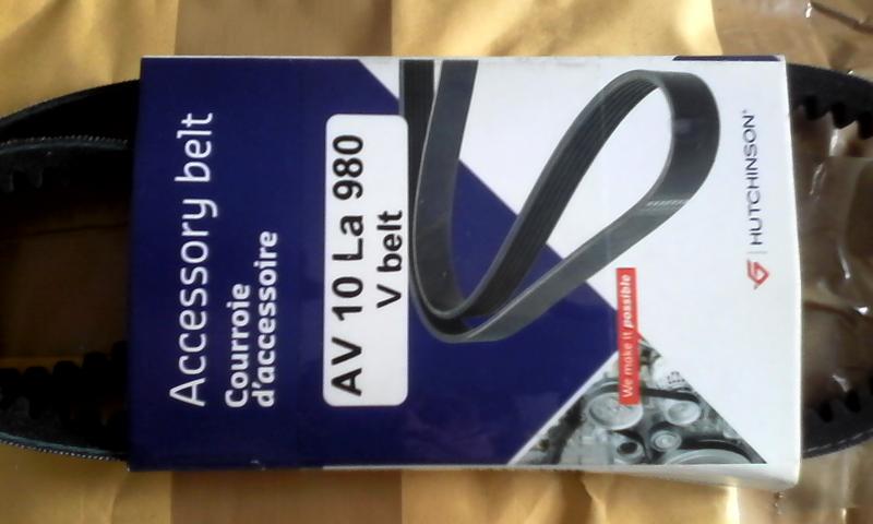

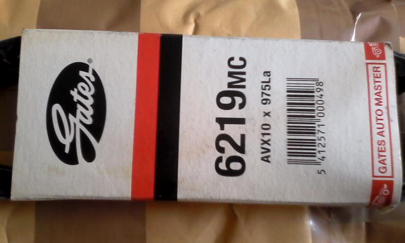

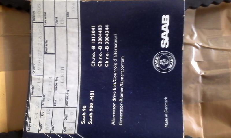

Le voyant de batterie s' allume faiblardement au démarrage. Cette courroie d' alternateur qui patine peut-elle en être la cause?
Une mauvaise taille de courroie peut entraîner une surchauffe moteur.
Il y a plusieurs références avec les mêmes dates mais avec des longueurs différentes, dans les catalogues de magasins pour auto. Laquelle choisir?
Saab M80? M81?
Gates 6219MC? Av10 x 975La
Hutchinson? Av10 x 980La
