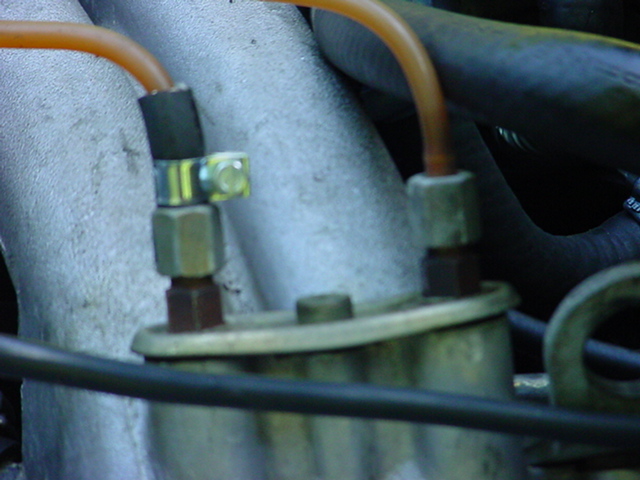

J'en avait déjà causé sur le présentation de ma T8: j'en suis à ma 4 ème durite ( celles avec plastique transparent qui vont aux injecteurs sur moteur T8); elles pètent comme du verre, toujours au même endroit: à l'entrée de l'injecteur, avant la courbe. Grâce à Slash et 900 turbo 16, j'en ai d'avance, mais le stock va s'éppuiser avec le temps......l'an passée un ami en avait cassé une en s'appuyant sur le haut moteur pour zieuter un moteur Saab, au fin fond de la Creuse.....comme il est trés adroit de ses 10 doigts, il m'en avait fait une en récupérant sur une Renault 21....elle est toujours là!
J'ai pensé à faire les 4 durites en cuivre, façon voitures anciennes et ai trouvé une couronne de cuivre de trés petit diamètre....il y a plus qu'à......j'en ai causé à Dragan qui est un peu septique, car il pense qu'avec les vibrations ( moteur monté indépendament du distributeur)......pourtant, je vois que la durite test de mon ami ne bronche pas et a déjà fait 7000 km environ
je suis parti quelques jours la semaine passée: rebelotte! c'est flagrant: odeur d'essence+le moteur tourne pas rond et en sous régime au ralenti
Et voilà ou je veux en venir: ATTENTION DANGER!!!! en ouvrant le capot, j'ai vu un filet d'essence partir vers le haut de la culasse! coupure contact vitesse grand V!
En fait il s'agit toujours d'une fêlure sur ces durites, voire demi casse
J'ai trouvé une solution qui consiste à mettre un bout de durite caoutchouc de 3-4 cm ( renforcée et spéciale carburant) à cet emplacement, avec un collier de petit diamètre et de qualité ( pas les merdiques vissés au tournevis et qui parfois sautent des crans); là il faut du fiable!
Solution fiable, pas chère: de la durite+ colliers dans le coffre et dans n'importe quel endroit du monde on est sauvé les Thuitistes! sans démontage de la durite d'origine on vient "coiffer" l'autre par dessus ( pour cela il faut la fendre sur la longueur la fente sera positionner de l'autre côté de la fissure bien sûr!)
Pour quelques euros, je vais faire l'opération sur les 4 en préventif ( vais quand même pas me promener avec les 4 durites de rechanges dans le coffre, avec le risque de les peter aussi). J'aime bien le look d'origine de ces durites plastiques.....le look est donc sauvé!
Une petite photo:

Re: Durite : essence : fragilité et remplacement
Message par slash » ven. juin 04, 2010 8:41 pm
très bonne idée Christian pour du temporaire, ça doit faire bizarre un barbecue de bicolore ...
Je ne suis pas de l'avis de Dragan, qui je trouve plutôt frileux.
Les durits en cuivre seront un très bon compromis si ces dernières ne sont pas consommé par les additifs du carburant. Car le côté ductile (souple) de ce métal lui permet d'encaisser les vibrations.
Sinon la solution ultime, utiliser des durits tressées comme sur certaines porsche.
blayac94

Message par blayac94 » ven. juin 04, 2010 9:41 pm
Salut Kévin,
Justement je laisse celle en cuivre à demeure pour voir sa tenue dans le temps
Pour le bout de durite rapportée, je compte pas laisser ça en temporaire,mais pour toujours c'est juste pour maintenir un serrage de cet endroit pour éviter que ça fissure ou pète au toucher....c'est que je suis un maniaque du chiffon......j'ai même astiqué les intérieur de passage de cardans.....gravillons, en veux tu en voilà....
