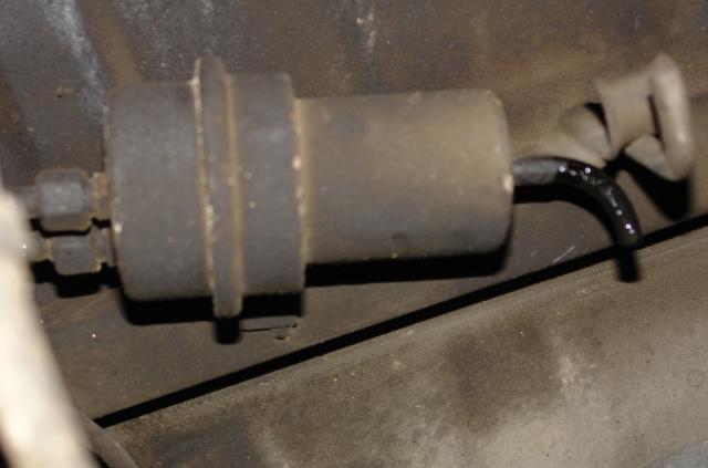

Sur les 900 i8, donc à moteur type 201 à injection continue, le carburant passe de la pompe à essence vers un accumulateur de pression d'essence situé sous la voiture, devant le réservoir. Ci-dessous photo. Dans sa partie arrière, cet accu possède un tuyau type trop-plein duquel s'échappe de l'essence (en gouttes à gouttes) lorsque je sollicite un peu l'accélérateur.
Dois-je en conclure que la membrane intérieure est percée et que l'accu est à changer ?
J'ai recherché sur quelques sites de vente de pièces (APS, Oscaro, etc, etc ....) mais rien qui ressemble à cette pièce !
J'imagine que c'est une pièce qui devait être montée sur d'autres autos à injection Bosch Ci ?
Quelqu'un a-t-il déjà eu ce type de soucis ? Peut-on remplacer par une autre pièce ?
Merci d'avance.

Bonne conclusion.
Peut-etre sur golf GTI,porshe 911 de la meme epoque,car elles utilisaient aussi le K-jetronic.
Un accumulateur de pression "pirate" ? je sais pas,jamais entendu parler.

Merci également pour le lien vers la page "passiongolggti" qui explique le fonctionnement K-Jetronic. Très intéressant. Mais on voit aussi que pour les golf gti, il y avait différents modèles d'accu avec des pressions de retenue différentes. J'imagine donc que je ne peux pas adapter n'importe quel accu ?

Oui je me suis rendu compte aussi que d'aspect ils se ressemblent mais ne délivrent pas la même pression.
Je vais d'ailleurs approfondir à ce sujet, devant changer le mien sur la 99 Turbo, c'est peut être intéressant de monter un de 900.
Sinon, puisqu'il faut tout faire :lol: , voilà la bonne référence :
http://cgi.ebay.fr/0438170030-Kraftstof ... 19b7bc8211
