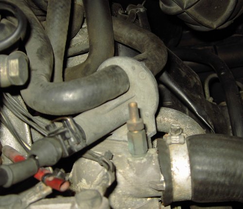

Comme les précédents intervenants l'ont conseillé j'ai checké les différentes durits qui parcourent l'admission de ma 900 et bingo!!!
Il y avait une durit débranchée sur une vanne juste derrière l'intercooler
Celle ci:
Je l'ai rebranchée, le ralenti tient mais était super bas. Je l'ai donc remonté à l'aide de la vis de réglage sur le boitier papillon...

Est-ce que c'est ça la vanne de ralenti AIC ? j'ai vu la photo sur le tuto, mais ça ressemble pas, alors j'ai un big doute :

Bon, je crois avoir compris que ma 91 est dotée d'un tiroir d'air additionnel, et que ça ne se nettoie pas.
J'imagine que les 2 vannes ont coexisté cette année là.
Dites-moi qd même si je me trompe.

si ce n'est pas une prise d'air, c'est sans doute ton tiroir d'air additionnel qui ne se ferme plus complétement à chaud.
C'est la pièce prise en photo quelques messages plus haut.
