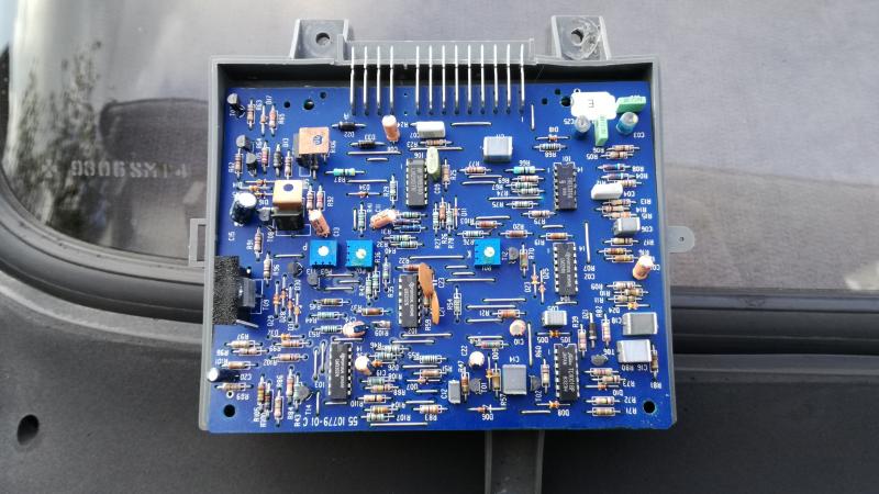

Bon mon problème de turbo vient apparemment de mon boitier APC
Quand je branche le connecteur de ma vanne elle joue des castagnettes pendant 2 à 3 secondes
J'ai bien 12volts moteur en marche quand la vanne est débranchée
Dés que je branche le connecteur je descend à 10 volts et ça oscille
Si j'alimente direct avec des fils venants de la batteries, c'est OK = claquement franc = vanne OK
Même mesure au départ du boitier APS (fil jaune / blanc) pareil = Ca ne vient pas du faisceau
La masse de la vanne est Ok
La masse du boitier est OK
L'alim du boitier APC est OK
J'ai ouvert le boitier
Je regarde demain

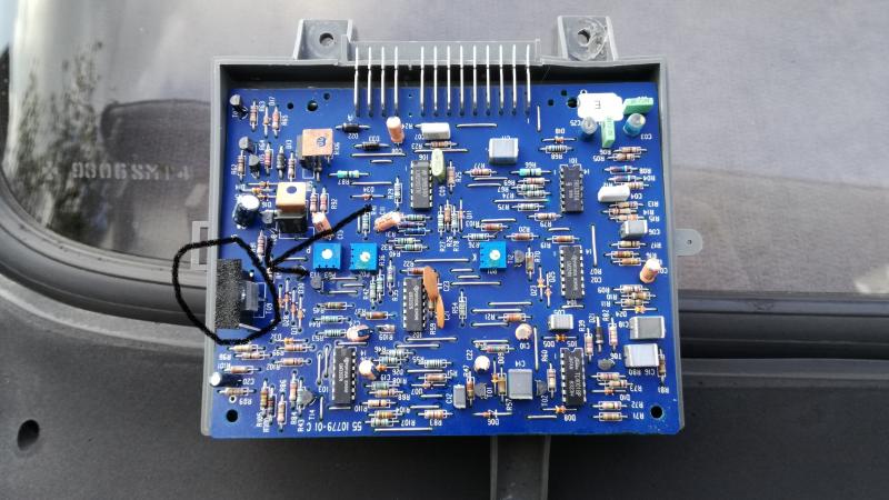

On va quand même avant tout, tenter un dépannage....... par principe
Bon apparemment le problème viendrait d'un transistor, celui entouré sur la photo, c'est un premier diag à confirmer, ce n'est pas sur car pas trop pratique, je n'ai pas le schema de la carte
C'est un RCA3441 : plus dispo.....
Les collègues sont sur le pont pour trouver un équivalent
A tout hasard, quelqu'un aurait il le schéma ce cette carte ?

Tu peu tester ce transistor grossièrement a l'ohmmetre, tu ne doit pas trouver de court circuit entre aucunes des broches. tu doit mesurer des résistances de plusieurs kohm a plusieurs Mohm. en général un transistor hs est en court-circuit.
c'est tres facile de trouver un transistor équivalent fait une petite recherche sur internet.
et j'ai un schéma de ca boitier 14 broches, envoi moi un email par mp je peu te l'envoyer.

Bon, erreur de diagnostique, après vérification le boitier fonctionne correctement, apparemment sur certaine versions c'est normal que la vanne cliquette quand on la débranche et rebranche (vu sur un site anglais)
J'ai régler ma wastegate en rajoutant quelques tours et ma pression turbo monte dorénavant bien à la limite de la zone rouge
Merci de votre aide
