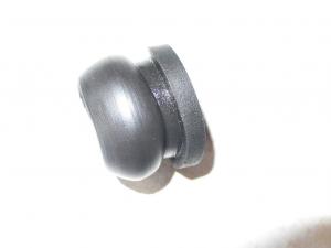

J'ai pu par ailleurs constater avec Duch et le Lapon hier soir l'absence d'un joint qui fait la jonction avec la grosse durite débimêtre/turbo et une autre durite qui elle est dans le même sens que le moteur (je suis nul en mécanique et je n'arrive même pas à me faire comprendre, désolé, Duch ou le Lapon viendront peut être à mon secours ...). Cela doit créer une grosse prise d'air et certainement fausser certaines données pour le débimètre ou autre.

C'est la durite bizotée qui rentre dans celle entre le turbal et l'arrivée d'air. La jonction se fait par un embout plastique qui pour db45 ne jouait plus son rôle, source d'une prise d'air à coup sûr. A voir si ça change quelque chose une fois remplacée.

Un grand merci au Lapon et à Duch pour m'avoir donné ce fameux joint caoutchouc entre la durite bizeautée et la durite turbo / débimêtre :jap:
La mise en place a été un peu galère, aussi bien sur la grosse durite que pour faire rentrer l'embout bizeauté, mais au final, le résultat est une vrai réussite.
Plus aucune secousse, aucun accoup.
La voiture fonctionne parfaitement, gain de puissance terrible, cela devait faire une prise d'air énorme.
J'ai d'ailleurs pu constater qu'au bout de 90 kms, ma jauge d'essence était toujours au max, alors qu'auparavant à cette distance, j'étais déjà en dessous des 45 litres.
Est ce qu'une prise d'air telle que celle ci peut faire une grosse surconsommation ??

Pour ta question, une prise d'air à ce niveau c'est fatal pour la perte de puissance et pour la consommation puisque le debimetre est complètement parasité.
En tout cas c'est une panne quand même étonnante car elle dure depuis 3 ans alors que la première chose à vérifier sont les prises d'air éventuelles... un truc de débutant. En tout cas bien joué Denis.
