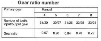

Phils le silent bloc sur les GM55xxx est hydraulique (spécifique aux turbos).
Les pièces internes des BV se finissant par x12 et x14 ne peuvent pas être transplantées dans celles finissant par x10 ou antérieures.
Le troisième chiffre est le rapport de transmission (arbre d' entrée/arbre de sortie).
cf tableau ci-dessous:

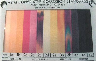

La norme GL n'est pas assez précise pour les métaux jaunes.
Les normes qui respectent vraiment les métaux jaunes sont :
API MT-1
MIL-PRF-21O5 E
SAE 2306
Tout est très bien expliqué sur le lien que j'ai mis un peu plus haut

Merci à vous deux Phils et Migouze, Castrol Syntrans universal plus 75W-90 pour boîtes & ponts de niveau 1B, ne ferait pas trop souffrir les joints non plus non bien qu' elle soit 100% de synthèse?

Merci à vous deux Phils et Migouze, SYNTRANS UNIVERSAL PLUS 75W-90 pour boîtes & ponts de niveau 1B, ne ferait pas trop souffrir les joints non plus non bien qu' elle soit 100% de synthèse?
https://forum.saabsportclub.comsportclu ... onASTM.jpg
https://forum.saabsportclub.comsportclu ... rosion.jpg
Oh put***, c'est la NASA là!
