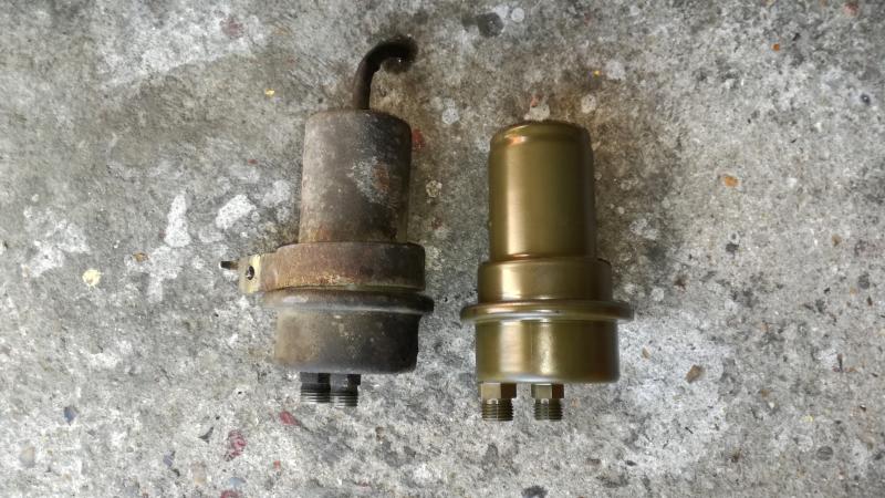

Message par mimi900 » dim. sept. 24, 2017 10:11 pm
J'ai donc monté une ref volvo : BOSCH 0 438 170 034
Ça fonctionne impec !!!!

Les 2 modèles à coté
