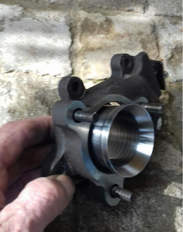

Avec Phils, nous discutions de savoir comment faire pour justement réutiliser le système normal, celui qui est intégré au capot sur les T3. Au début, je proposais un système un peu comme sur la photo de Phils, un pipe qui sort directement du capot, sous la downpipe, et que j'aurais mis à l'air avec un silencieux de tondeuse...
Puis, Phils a eu une idée géniale...

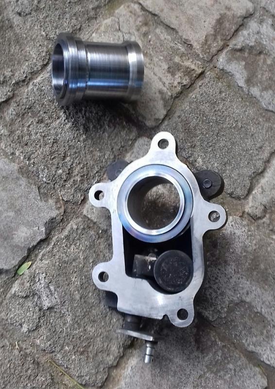

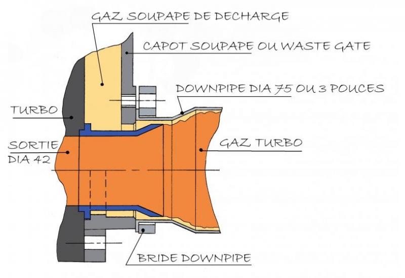

En gros, il a vu qu'entre ma sortie réduite de turbo (42mm), la sortie du capot (53mm), il y avait de la place pour faire un système concentrique qui dirige les gaz directement du turbo vers la portion large de la downpipe tout en laissant, AUTOUR, une circonférence libre pour le passage des gazs de wastagate, qui, du coup, passent autour des gaz de turbine, et les rejoignent quand le diamètre est de 76mm, et ils sont alors dirigés dans le même sens....

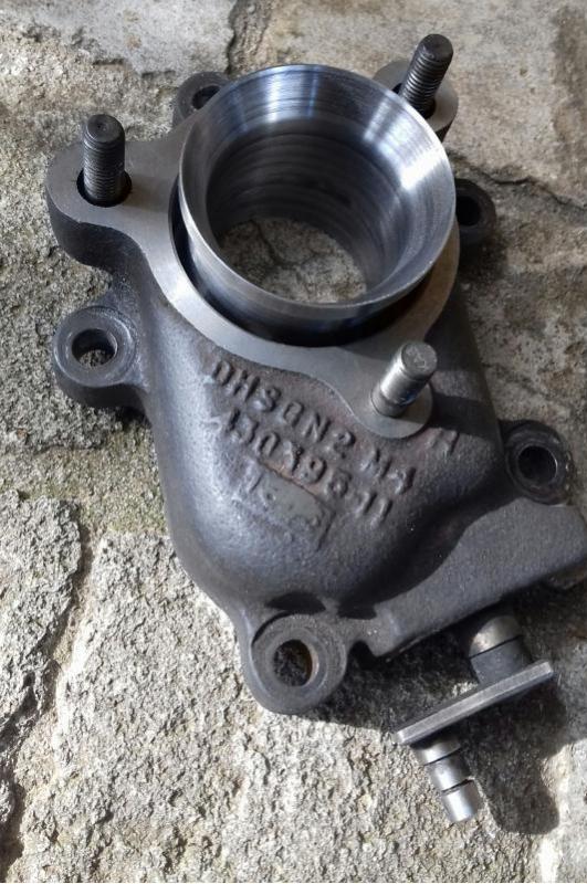

Puis, comme Phils, non content de concevoir et dessiner, a un tour et qu'en plus il sait s'en servir... il est passé direct à la réalisation :
Ce qu'il faut voir, c'est que la circonférence de libre, là où passent les gazs de recirculation (waste), a une surface largement plus grande que la sortie de 1" qui sort du corps de turbine... donc il y a en théorie largement la place pour la recirculation, et le contrôle de la pression turbo.
Puis il m'a envoyé le tout : le capot modifié, et deux trompettes, de longueurs différentes. J'ai choisi la plus grande, celle qui sort au niveau du diamètre 75.

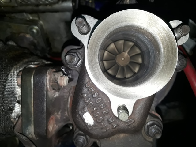

Et, comme j'étais de mon coté avec mon moteur et boite de sortis (chèvre :wahoo: ), que j'ai refait en grande partie l'une et l'autre, j'ai du attendre un peu de tout remonter pour, finalement, hier arriver à ça :
On voit bien que ainsi, les gaz de wastegate, au lieu de croiser perpendiculairement les gaz de turbine, et lutter l'un contre l'autre ensuite pour passer la sortie capot, sont maintenant bien séparés, et se rejoignent là où il y a de la place, et surtout avec une cinetique dirigée dans le même sens...
Bon, il me reste à reconnecter tout, démarrer le bourrin, et essayer le tout (et à re re remercier Phils !)
