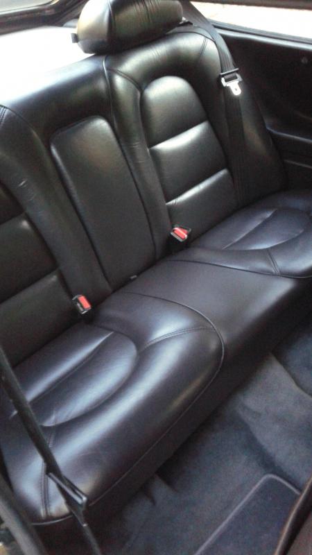

Salut à tous,
Voilà quelques photos de ma belle et de ses sièges rénovés avec amour !!! :pt1cable:
Travail effectué :
- Démontage
- Déhoussage
- Remplacement de toutes les doublures où passent les tiges métal
- Rembourrage avec mousse et ouate
- Réparation du cuir, peinture du cuir et verni satiné
- Remontage
Dans 15 jours, c'est rénovation amortisseurs, silent blocs av, rotules, triangles.
Après les freins.
Après 4000km parcourus cet été pour les vacances, elle mérite bien çà !!! :bounce:

Quels produits as tu utilisé et dis nous dans 6 mois/ 1 an si ça tient ?
Félicitations pour le résultat

Pour la peinture pour cuir, si c'est celà dont tu parles, pas de problème de tenue car je l'utilise dans ma socièté pour mes clients depuis plus de 10 ans.
Produit SARIC.
Je peux te donner les ref exactes et coordonnées si tu es intéressé.
Il faut fabriquer la teinte avec plusieurs couleurs.
Pour le buffalo, il faut du noir, du rouge, du marron foncé et du blanc.
Après, je peux te réaliser la teinte.

Message par pianoblan » dim. sept. 17, 2017 9:28 pm
RENOVATION CUIR SIEGES AVANTS :
Il faut enlever les sièges.
Opération très facile sur la Saab 900, 2 vis BTR côté conducteur et 4 coté passager.
Il faut débrancher les cosses électriques avant et les repérer (pas comme moi qui ne savais plus comment les remonter!)
Ensuite, la housse cuir.
Il faut désolidariser l'assise du dossier (2 boulons de 10 sous le cache plastique et 2 vis BTR de 6 de l'autre coté)
C'est très facile pour l'assise, il faut enlever les agrafes dessous (4 devant, 4 derrière) ensuite les attaches dessous en forme de S (il faut fabriquer un outil pour les remettre) et le tour est joué!
Le dossier est plus technique mais rien d'infaisable!
Ouvrir la fermeture éclair en bas, retrousser le cuir en enlevant les attaches en S au fur et à mesure jusqu'à la vis (bien cachée en haut) pour le démontage de l'appuie-tête.
Opération en sens inverse pour remontage.
Si tu as besoin de renseignements, n'hésite surtout pas!
RENOVATION CUIR BANQUETTE ARRIERE :
Idem pour le dossier.
Pour l'assise, enlever les agrafes dessous tout autour
Ouvrir les maintiens en métal fixés sur le CP avec un outil assez long afin de dégager les petites ficèles en lin qui tendent le cuir et la housse se dégage toute seule!
Après, il faut quand même connaître un peu la sellerie ou bien bricoler!
Rien d'incontournable, en tout cas!

Message par Alchauv » lun. sept. 18, 2017 10:24 pm
bravo beau résultat, ils son vraiment beau!
tu as des photos de l'état avant la rénovation?

Message par pianoblan » mar. sept. 19, 2017 2:03 am
Je vais regarder mais je ne crois pas!
Ils étaient complètement plats et le cuir plissé et usé.

Très joli résultat! Comment as tu fait pour le rembourrage? Quelle type de mousse as tu pris? Tu l'as mise entre les mousses existantes et le s housses?
Merci d'avance ;)

Salut,
Mousse haute densité 45kg en 10mm d'épaisseur directement collée avec colle néoprène en bombe sur l'existant, ensuite mousse 28kg de densité en 20mm d'épaisseur collée sur la première et ouate 20mm d'épaisseur pour le gonflant.
C'est très facile sur l'assise et un peu moins sur le dossier.
Où c'est long, c'est pour recoudre la doublure de la housse en cuir qui tend l'ensemble.
A la main, avec du fil spécial très résistant.
Le chauffage du dossier du siège passager s'est emballé la semaine dernière.
Panne de thermostat et surchauffe.
La mousse s'est un peu déformée, aussi, je l'ai réparée le week-end et çà m'a demandé 2 heures pour dépose du siège, désolidarisation du dossier de l'assise, déhoussage des 3/4 du dossier, remplacement des mousses et de la ouate, réhoussage, remontage.
Tu vois, assez rapide dans l'ensemble.
Ce qui serait sympa, c'est d'organiser des ateliers réparation.
Je serais partant pour l'animation de celui-là!!!

>Merci pianoblan!!
justement je me suis aussi lancé pour refaire mes sièges.
les ai déposé, jeu d'enfants comme tu dis!
mais dé-housser le dossier ...euh (même en décrochant les crochets). et ce que je crains comme les remettre, c'est plus non?
pour le rembourrage, au final tu as rajouté 50mm d'épaisseur sur la mousse existante, mais comment on peut remettre la housse quand c'est si gros ??
un atelier serait bien, un wk par ex, on amènent nos sièges et on se fait un travail de groupe, génial
t'habites dans quel département? moi je suis dans le 42

J'ai quelques questions concernant ta rénovation,
- les mousses que tu as rajouté tu les a collées sur les résistances de siège chauffant ou bien tu as décollé les résistances que tu as ensuite placées entres les mousses et la housse? Si on les laisses sur les mousses d'origine ont sent quand même encore le chauffage? Risque de surchauffe?
- Les mousses tu les a posées d'un bloc ou bien tu as découpé à la forme des différents éléments des sièges entre les tringles de tension? Tu as un peu biseauté les bords ou bien la tension des housses se chargent de faire un galbe harmonieux?
- suite à la peinture du cuir et le vernis qu'en est-il de l'entretient futur? est il toujours possible de nourrir les cuirs? le vernis ne le rends pas imperméable? les produits d'entretient n’entraînent pas une décoloration?
Merci ;)
