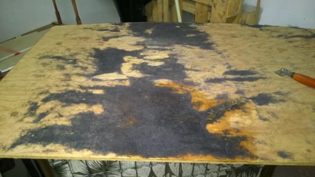

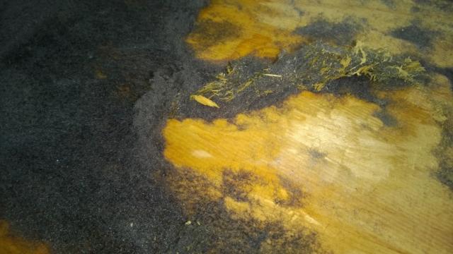

Après avoir commencé à retirer une partie de la moquette, je me suis rapidement retrouvé face à des parties plus récalcitrantes !
Pour l'attendrir et ramollir la colle j'ai imbibé le tous avec de White Spirit...radicale mais pas sans efforts.

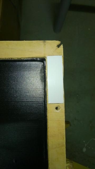

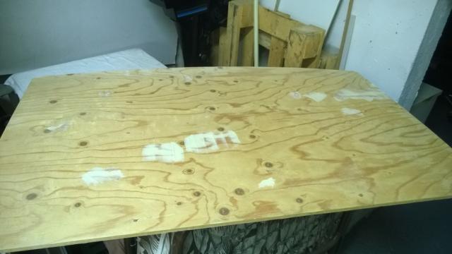

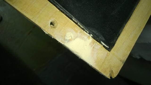

Ensuite rebouchage au mastic bois des trous pour une surface parfaitement lisse, car il y avait des imperfections sur la planche.
Et réparation de l'angle gauche suite aux frottements. Photos avant le ponçage.

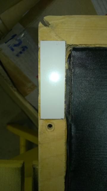

Pour renforcer les angles, et éviter de me retrouver dans la même situation dans 20 ans...elle n'a que 166 MKm ! j'ai placé deux languettes d'aluminium.

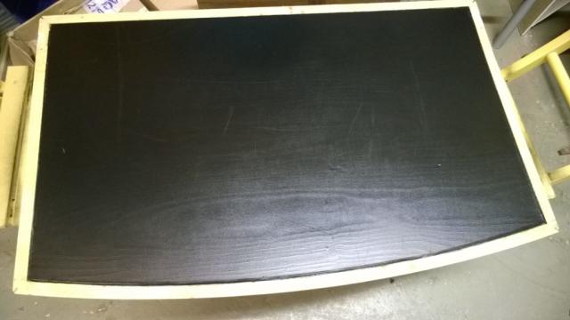

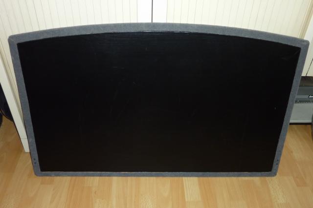

Ensuite, j'ai repeint le dessous de la planche en noir satinée.
Et posé la moquette par petite étape, afin de m'assurer de la parfaite régularité du collage.
Pas de photos, colle sur les doigts ne fait pas bon ménage avec un appareil photos...

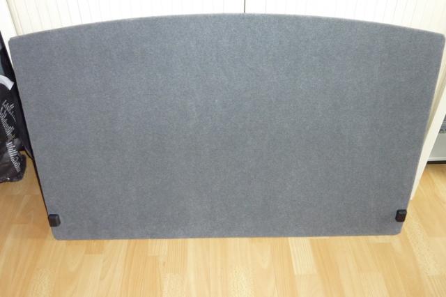

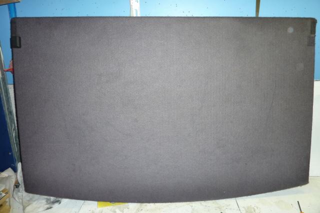

Voici donc le résultat.
Recto Image
Verso Image
La découpe de l'excédant de moquette sera facilitée par la gorge creusé dans le bois. Facile et sans bavure.

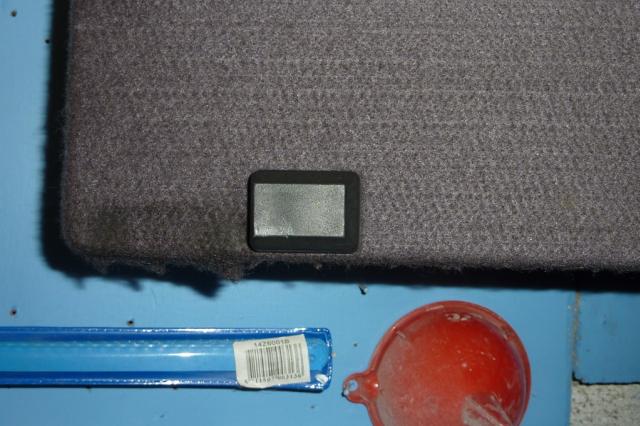

Pour terminer la rénovation de la plage arrière, j'ai remplacé la moquette des supports HP.
Il était temps non !
Et voici le résultat.
