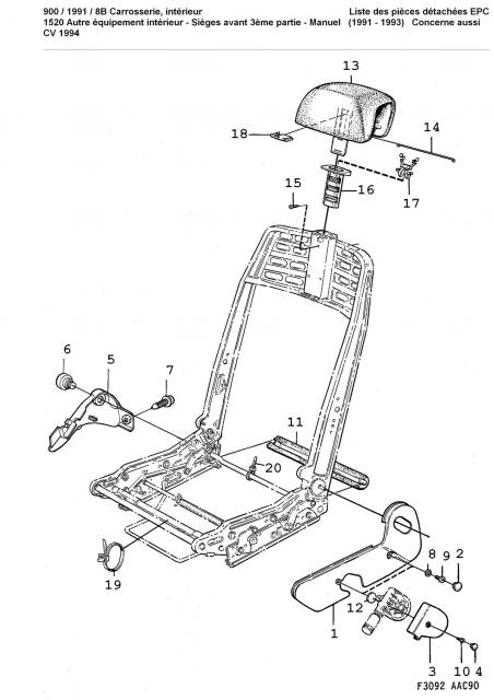

recuperé sur l'epc (la bible de la 900 )Image

Merci pour ton aide je pense que c'est la pièce numéro 15 qui bloque l'appui tête. Je ne connais pas ce document ou peut on le récupérer.

La pièce n°17 est très difficile à remettre en place, enfin pour moi, ça a été carrément impossible...
