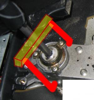

bilseb
Messages : 516
Inscription : ven. févr. 24, 2006 1:00 am
Contact :
Re: La meilleure alarme pour une 900?
Message par bilseb » mar. juin 17, 2008 1:39 pm
vala grossomodo le schéma de mon idée à la c.. avec un U de moto
l'autre idée c'est un blocage de la tige de la tringle de la boite à travers le vide poche central
c'est l'heure de ma piqure, je vous en parle plus tard car mes infirmiers sont déjà là..
