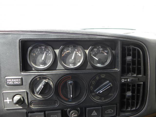

en voila trois branché !!

Les 3,5 bar c'est au demarrage à froid ?

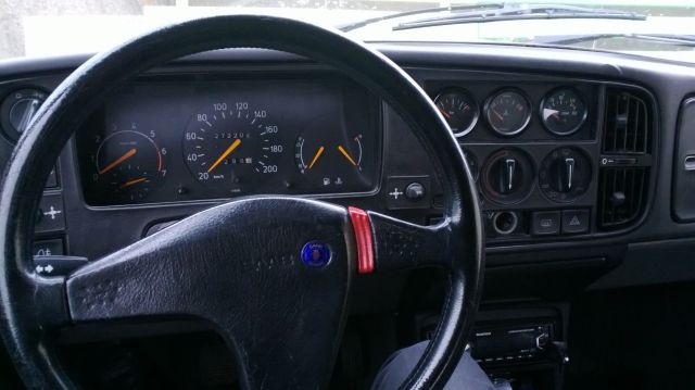

Mes manos (mais on voit mal, j'en referai une ce midi)

Mes manos ne sont pas des Saab :
A gauche, neuf, marque Equus, aiguille translucide orange, bonne qualité mais un peu cher pour le résultat ( chiffres mal éclairés et aiguille éclairée en permanence)
Au centre, occasion BMW, aiguille blanche repeinte.
A droite, neuf, marque allemande Jom, aiguille orange, bonne qualité, chiffres translucides bien éclairant, pas très cher. J ai changé la bague, qui d origine, ressemble a ceux des Saab. J ai prévu d acheter les 2 autres en Jom également, car je suis très satisfait du résultat.

oui a froid et en charge et s'est plus proche des 4 bars que des 3.5
et les mien aussi sont allumé en permanence eclairage vert et aiguille orange mais réglable avec le reste de l'éclairage !!

Les miens en photo
