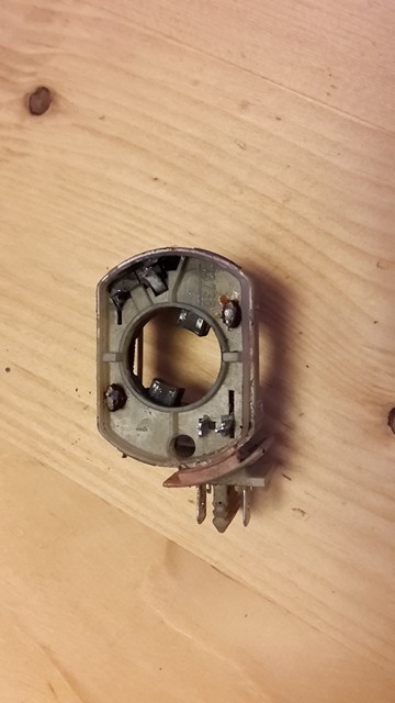

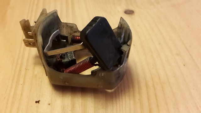

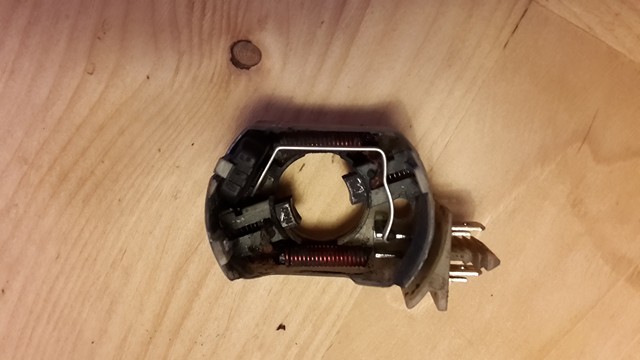

le lève vitre conducteur de ma 900 de 1988 est en panne, j'ai démonté et après un test de continuité j'ai trouvé un petit composant fautif sur la platine porte charbons, le problème c'est que je ne sais pas ce que c'est , où en trouver ou si je peux le shunter sans danger, voici des photos :
Il s'agit du petit parallélépipède noir, on le voit mieux sur la 3eme photo, je l'ai sorti de son logement
Quelqu'un connait ?
Autre question : où peut on acheter les charbons et les petits ressorts de charbons qui vont sur ces moteurs ? ( sur mon autre 900 j'ai du faire une bidouille et remplacer les ressorts d'origine par....des ressorts de stylo bille !! :whistle: )
Merci!

C'est le rupteur, il empêche le moteur de surchauffer, lorsque la glace est en fin de course, c'est une sécurité: il prévient le fusible de brûler. Normalement, tu peux le by-passer en le shuntant pour vérifier que le moteur fonctionne.
Bilame à effet joule, qui comme les anciens clignotants, se dilate sous l'effet de la chaleur du courant électrique: interrupteur ouvert, et refroidit se rétracte ensuite: interrupteur fermé.

Regarde le post d' Euromobile900 sur Saab central: http://www.saabcentral.com/forums/showt ... p?t=142779, lui l' a shunté mais ne l' a pas remplacé. Il ferme à temps la fenêtre pour ne pas brûler le fusible!
C' est ce composant:
http://www.ottercontrols.co.uk/download ... ut_out.pdf

Je vais donc certainement le shunter, même avec la description de ton lien je n'arrrive pas à trouver l'équivalent sur conrad ou RS.
Il faudra que je fasse attention à l'ouverture car j'ai l'automatisme d'ouverture max pour une impulsion, il y a une tempo qui risque de me cramer le fusible, j'essaierai d'éviter de me servir de cette "option" :lol:
