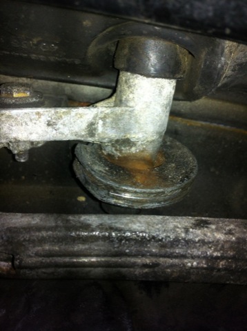

The question: Quelqu'un aurait'il une photo, un schéma du système câble/poulie en place, car :
1) La poulie est vieille, ok (25 ans, et bientôt 380000km), mais est-elle encore utilisable
2) Comment se fixe la câble de frein de vélo sur celle-ci ?

Alchauv
Messages : 736
Contact :
Re: mécanisme d'essuie glace
Message par Alchauv » sam. janv. 19, 2013 1:56 pm
Salut,
Si ca peu t'aider...
mais si la poulie est abimée ca risque de resauter...

Salut,
[url]http://www.heberger-image.fr/data/image ... ce_900.jpg[/URL]
Super, merci pour ta réactivité !
Oui, en effet, la poulie est fatiguée. Je vais essayer de me dépanner qd meme.
