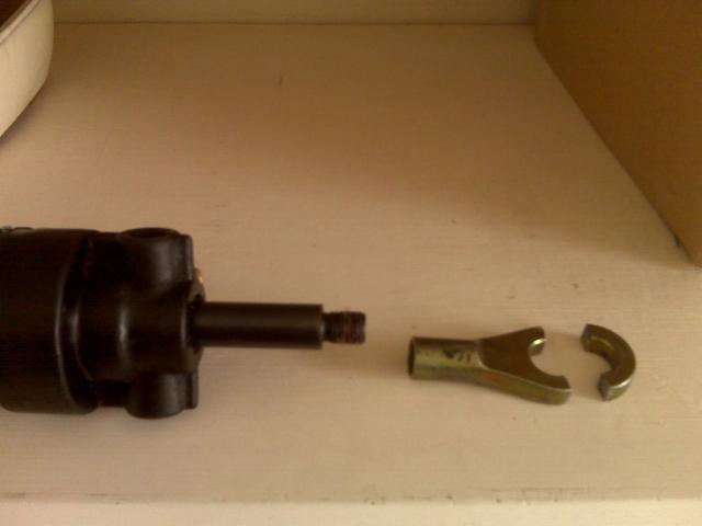

Je rejoins le club très fermé des "p'tites pièces de vérin cassées" :D J'ai à peu près le même problème sauf qu'il semblerait que le vérin ait rendu l'âme AVANT que la fameuse petite pièce ne casse. Photos :
Tige de vérin cassée :
Pièce cassée :
A priori, c'est donc mission impossible pour trouver la pièce et j'ai bien l'impression que le vérin est fichu mais... j'ai un vérin en stock :D . Ce n'est pas le même puisque le mécanisme de capote que j'ai en stock serait un modèle 89. La fameuse petite pièce est intégrée à la tige de vérin. Puis-je monter ce vérin et.....comment ça se monte ?
C'est genre "Koh Lanta" ou c'est simple ?

la pièce qui casse doit etre en "zamac" qui est cassant, peut etre c'est fait pour qu'il n'y ait pas d'autre pièces qui cassent en cas de blocage du mécanisme. la refabrication doit etre possible en laiton,
saab 940

oui mais si pièce en bronze c'est aussi pour une histoire de coef de frottement
maintenant si ta pièce est en acier ultra beton , c''est ton axe de capote qui va manger et la c'est moin scool à refaire .
après refaire cette pièce ( chape de vérin ) est parfaitement faisable dans un lycée d'usinage , il suffit d'avoir le modèle
au pire une perceuse à colonne voir meme portative , des tarauds , uen scie , une lime un petit bloc de bronze ou alu .
autrement en cherchant su rle net avec : "chape de vérin hydraulique "
http://www.hydrokit.com/Hydrokit/HyArti ... &Lang=
on peut aussi la fabriquer sans qu'elle soit pil poil identique en forme :
