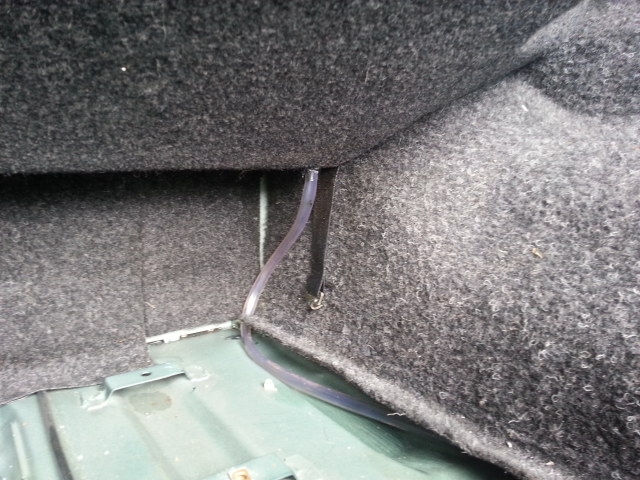

Etant utilisateur du cab au quotidien, qu'il pleuve, vente ou neige, j'ai a peu près la même expérience de l’étanchéité que vous. J'ai recollé la lunette au double face, ça tient très bien, mail il me reste encore des fuites dans le coffre et avec ce début Juillet arrosé ça a fini par mouiller la moquette aux pieds arrière. Au diagnostique l'eau se retrouve toujours dans le bac arrière que l'on voit depuis le coffre et est "drainée" par les deux lanières élastiques. J'ai donc bricolé une modif du bac pour y adjoindre un vrai écoulement. C'est amovible et pour les ayatollah de l'origine cela nécessite deux perçages diam 10mm dans le bac. Matériel : deux tubes de 80cm, et deux chevilles qui servent à faire les embouts de départ, voir les photos
Le tube est choisi pour s'emboiter dans la cheville et l'épaulement sur la cheville permet d'affleurer à la base du bac de coffre ( le point blanc sur la troisième photo). Pour le maintien j'ai enrobé avant l'épaulement de la cheville au sika marine, et le tube est également "collé" au sika marine.
Le tube chemine le long des passage de roues et abouti au point bas du coffre ou il y a déjà une évacuation avec une bloc caoutchouc percé. Une fois le plancher de coffre en place c'est quasiment invisible.
Enfin pour finir j'ai repassé un petit cordon de sika entre la baquette de finition arrière et la toile, que j'ai lissé au fond pour permettre toujours d'insérer le protège capote 3 partie.
Mise à l'épreuve dès les prochaines pluies

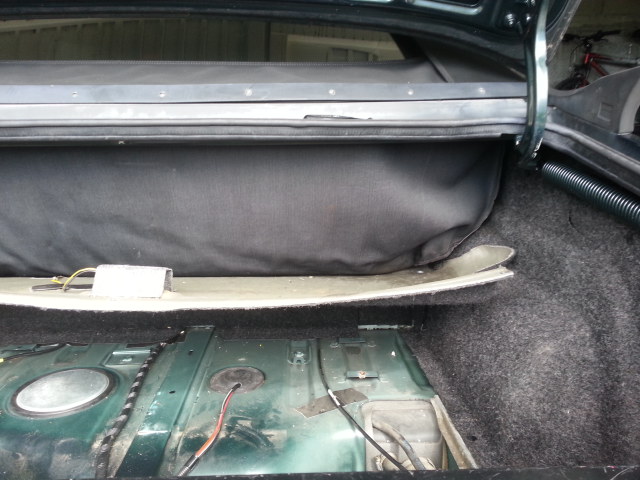

Pour info, il y a maintenant 6 mois, j'ai fait la modif du bac sous la capote (2 trous et 2 tuyaux) et du sika au dessus de la barre noire en tôle. J'ai vaincu 80% de mes fuites. Restent des fuites dues au joint de coffre sui ne sert plus assez la tôle sur laquelle il est emmanché. Je viens de commander du joint neuf standard. Je vous dirai si il y a du mieux. Vu le temps en Normandie en ce moment, j'ai de quoi tester...

Tiens j'ai fait une photo de la pièce retournée avec des bouts de papier blancs à l'emplacement des vis. Si tu veux la retirer totalement il faudra virer le plancher bois . A+Image

Merci PHILS, avec ça je vais m'y retrouver.

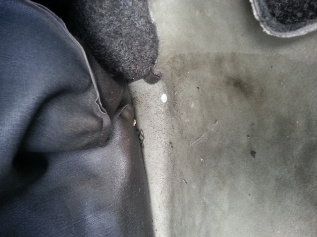

Bonjour à tous, j'ai à mon tour fait l'expérience du cabriolet aquatique... Après les orages de ces derniers jours, mon cab faisait une beau glouglou dans les virages :fou: . Et il y avait bien une belle marre au niveau du skai sous la lunette arrière.
Pour ma part cependant, la fuite ne se situe pas au niveau de la lunette mais plutôt à l'extrémité de la capote, là où elle rejoint la carrosserie arrière.
J'ai retiré l'espèce de baguette de métal vissée à la capote et qui cache les agrafes, et j'ai l'impression qu'il y a là dessous, tout à l'extrémité de la capote donc, une sorte de joint de plastique qui fait toute la largeur. Je crois que c'est ce joint le coupable. En effet, à l'endroit où l'eau rentre dans le cab, cette sorte de joint/baguette plastique a un bon accroc: comme s'il en manquait un bout.
Je ne sais pas si j'arrive à être à peu près clair dans ma description, voilà les photos
(là où se situe la fuite : sous la baguette métal :
https://forum.saabsportclub.comsportclu ... nder_5.jpg
et là où se situe en plus zoomé le joint défectueux:
https://forum.saabsportclub.comsportclu ... G_4285.jpg
je ne sais pas si c'est déjà arrivé à quelqu'un, est ce que vous croyez que ce joint est facile d'accès pour le changer (j'aimerais bien ne pas avoir à retirer toute la capote :???: ) et s'il est éventuellement possible de lui substituer une sorte d'enduit pour colmater là où le plastique n'est plus?...
Si vous avez des idées je suis preneur!!

Bonsoir , on ne voit pas grand chose sur les photos mais à mon avis il faut dégrapher cette zone et peut être tout l'arrière car il faut faire l'étancheité au mastic polyuréthane des pièces qui recoivent les agraphes avec le rebord de la carrosserie qui est visible quand le profilé alu noir est retiré.
La tôle fait un S sous ces profils probablement en polyéthylène et à force d'être agraphés et percés, se cassent parfois et laissent passer l'eau par les trous.
Pour simplifier tout ce qui est sous la toile doit être étanche, même les trous des rivets pop et une fois que tu as réagraphé la toile l'idéal serait de mettre délicatement du mastic sur les agraphes mais pas entre la toile et le profil alu noir car l'eau doit s'évacuer il y a deux saignées pour cela derriére le profil.
Difficile d'être clair par écrit mais tu as dans la doc technique le manuel Saab sur le cabriolet bien utile notamment pour la tension de la toile et tu vas voir aussi que derrière ces rebords de toile de chaque coté de la lunette c'est soit une poubelle, soit un HLM pour pinces oreilles.
A+ Et si tu pouvais nous faire de bonnes et grosses photos ce serait bien

Merci beaucoup Phils pour ces indications!
L'opération masticage semble avoir été réalisée avec succès: le très redouté test au jet d'eau a été concluant, l'eau reste bien dehors! Pourvu qu'ça dure :)
