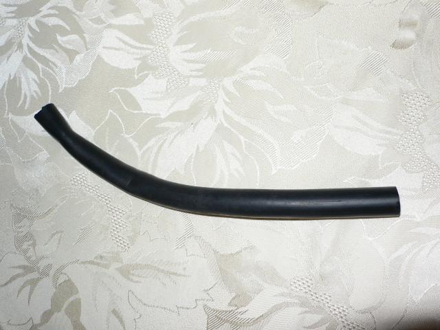

Je me suis enfin décidé ce matin à voir pourquoi mon toit ouvrant fuyait à l'avant côté passager.
Une fois le ciel de toit déposé en partie, je me suis aperçu que la durite de drainage qui descent dans le montant du pare brise était pincée 2 fois à l'endroit où elle penètre dans la carrosserie :heink:
Avec 2 mains gauches, je n'ai pas trouvé mieux que de sortir cette durite de son emplacement.
Après l'avoir nettoyée et chauffée pour qu'elle reprenne plus ou moins sa forme d'origine, j'ai voulu la remettre. J'essaie en vain de la rentrer, mais impossible de l'enfoncer totalement. Elle butte au bout d'un dizaine de cms. :fou:
Le problème vous est il déjà arrivé ?
Quelle solution me conseillez vous ?

Voici quelques temps que j'ai réparé l'anomalie et j'en profite pour poster quelques photos de détail.
Concernant la première photo, il est très difficile de faire passer la durite dans le montant latéral du pare brise. Ce tuyau a tendance a vouloir aller dans la traverse haute au dessus du pare brise.
Depuis, je suis ravi de pouvoir ressortir l'aéro par ces jours de temps de chien. Bonne route à tous.

tiens, c'est étrange, chez moi il y des colliers de serrage métalliques qui maintiennent les durites caoutchouc sur les tuyaux d'évacuation métalliques du support de TO, il n'y en avait pas chez toi ? Tu les as collées ?
Effectivement, il y avait bien à l'origine un collier de serrage en sortie de toit ouvrant.
Au moment de la repose, ne pouvant serrer le collier, j'ai préféré mettre de la colle. Malgré tout, le tuyau est tellement pris en force lors du remontage que même sans colle, je ne pense pas qu'il puisse s'enlever.
