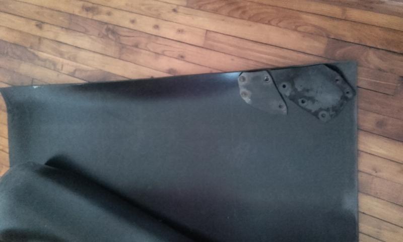

Tout clean souple et neuf , indispensable pour la fixation des panneaux de kit aero :
Feuille de caoutchouc de 6 mm armée .
Les morceaux arrières sont en théorie en plastique , à voir en caoutchouc ....mais c'est raide .

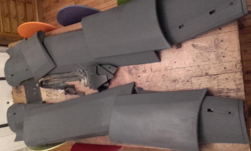

kit aero , Pare chocs réparés, apprêtés , poncés , prêt à partir en pentoche , faut juste que je trouve la bonne couleur et terminer les jantes .
Elle sera neuve !
