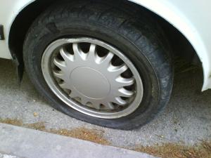

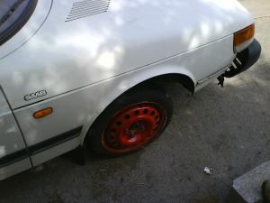

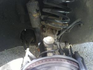

oui je m'en doute bien .. Voici quelque photos !
Image Image Image
slash
Messages : 5289
Contact :
Re: Triangle : changement
Message par slash » mar. mai 13, 2008 10:26 pm
Ouch, le châssis a-t-il bougé ?
(Comment as-tu réalisé la vérification ? )
Si c'est juste les triangles quelques heures de boulot et ça ira !
Je te conseil pendant que tu y es de changer les silent bloc.
bon courage

J'ai été voir la 900 t16 qui ma été vendu avec la 900s... Quelque photos pour ceux a qui ca interresse..
Pour le moment, je n'ais encore rien fai dessus, je n'ais pas beaucoup de temps :(
Sinon pour ces ressorts, je pensais le mettre en tension avec un cric (en ayant enlever l'amortisseur) et de serrer les griffes (pas chere) pour juste le tenir, comme ca ca ne me fai pas forcer sur le filetage.. Qu'en pensez vous ?
