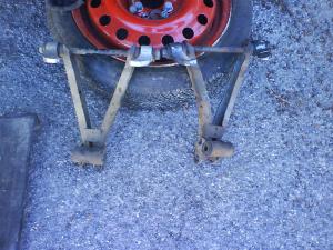

Message par slide » ven. août 08, 2008 11:35 am
Salut :)
Donc revoici des nouvelle de ma 900 !!
Alors, on a donc remplacer le triangle, avec deux compresseur de ressort avec 4 doigth (voir photo)
J'ai fait pas mal de tof, je vais en mettre quelque une...
Donc triangle, tous les silent bloc train avant (triangle,barre stab, rotule direction et suspension inf et sup), 4 amortisseurs, 4 disques de frein avec bien sur les plaquettes et les 4 jantes !!

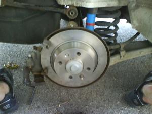

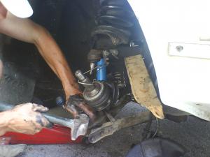

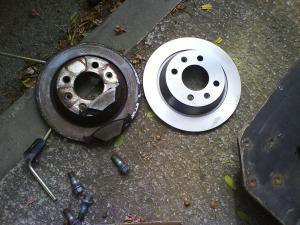

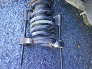

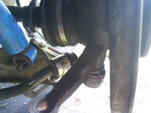

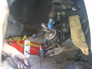

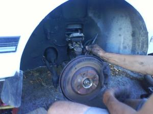

Message par slide » ven. août 08, 2008 11:38 am
Salut :)

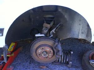

Message par slide » ven. août 08, 2008 12:15 pm
Et voici un peu le reste... :)
Image Image Image Image Image Image Image Image
Voila en gros sur l'avancement des reparation.. Manque juste a monter l'échangeur de la 900 t16 et puis se sera deja pas mal !!
En fait, j'ai quasiment tout acheté sur PFS, tres bien ! Rapide nikel ! Par contre j'ai suivi les deux ref que l'on m'avé conseillé, manque de bol, pour les triangles inferieurs, les silent bloc sont trop petit !
Voila si vous avez des questions ... Ah oui ! j'ai récupéré 7 jantes de T16 (ancien mod) si ca intresse quelqu'un... 50€ la jante :)
