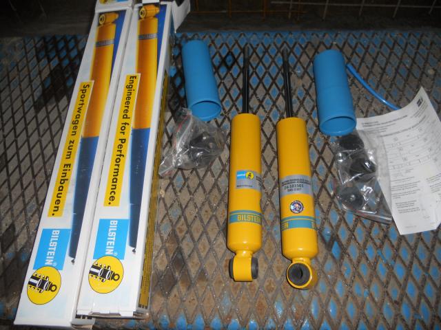

bon finalement je viens d'acheter 2 Bilstein B6 pour l'avant
Ma configue: 4X bilstein B6 + ressorts courts killen, compte rendu d'ici peu

Message par moise » mer. juin 19, 2013 10:12 pm
Moi aussi je viens de recevoir les miens, pas eu le temps de les monter encoreImage
