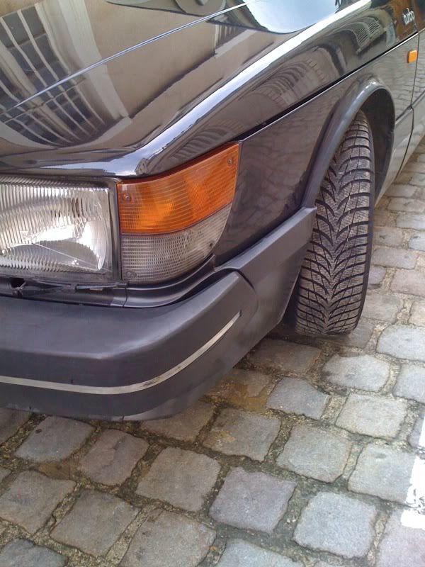

Je viens de faire monter 4 ContiWinterContact TS850 en 185/65/15 88H :) , premières impressions sur route sèche et par 24° (bizarre l'automne cette année :pt1cable: ) ; très souple en conduite à croire que j'ai une direction encore plus démultipliée et plus douce, comparé aux pneus été en fin de vie (Bridgestone E250) et vifs aussi. Je pense qu'ils seront rodés d'ici ± 300 km, quoi qu'il en soit on m'a conseillé d'y aller pépère surtout sur le mouillé durant cette période.
J'ai hâte que l'hiver pointe son nez pour pouvoir les tester en situation. Je ne manquerai pas de venir faire un retour.
