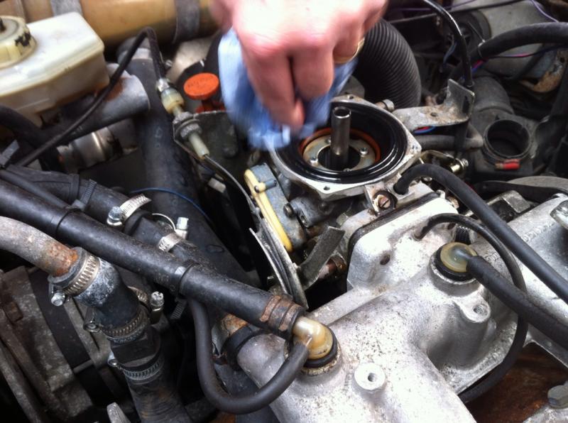

Bonjour à tous, nous sommes aussi entrain de restaurer une belle saab 99 mais j'ai un petit soucis que j'espère vous pourrez m'aider à résoudre !
Nous nous sommes rendu compte qu'il manquait une pièce sur notre carbu , il s'agit de la pièce avec le capot en plastique jaune ici en photo. Alors deux questions ( qui peuvent paraître bête ) : à quoi sert cette pièce ? Et ou puis je me la procurer ? ( pas trouvé sur RBM ni chez skandix ) et au cas où l'un d'entre vous en aurait il une en rab ?
Il s'agit dans mon cas d'une 99 de 1982 avec carburateur zénith 175CD. ( la photo est tirée d'Internet, non contractuelle :lol: )
Merci d'avance !

En fouillant le net j'ai trouvé un site qui vend toutes les pièces détachées de ce carbu , jusqu'à la moindre rondelle ! Pour mon cas il s'agit du "compensateur de température" . Si quelqu'un peut m'expliquer à quoi ça sert et comment ça marche pour info je suis preneur !
Voici le lien du site si quelqu'un a besoin !
https://www.limora.com/fr/marques-angla ... chees.html

Le compensateur de température sert a regler en théorie automatiquement le ralentie en fonction de a température du moteur
ma 99 qui est de 1974 avec le meme carburateur n'avait pas ce systeme, mais attention chaque modele de carburateur stromberg est repéré avec une référence avec une petite plaque qui tient avec l'une des 4 vis du couvercle du carturateur (dessus la membrane)
j'ai refais completement mon carbu le mois dernier, j'avais commandé mes pieces chez BURLEN en angleterre
il faut leur donner la référence du carburateur et surtout le petit numéro qui est sur la petite plaque car chaque carburateur a sa référence et ses spécificitées, les carburateurs CD175 STOMBERG pour SAAB ne sont pas les memes que ceux montés sur les volvo ou jaguar ou land rover, de meme que suivant les années les carbu SAAB ne sont pas totalement identiques ..... ceci essentiellement suivant les normes de pollution en vigueur au fil des années
